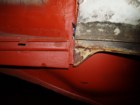

« Svar #1424 på: desember 11, 2009, 01:02:28 am »
Litt til,,
Her ser ein TYDELEG att det du ser av rust når du ser bak hjulet og inn på karosserifestet bak, IKKJE viser sannheiten! For på baksida ligger rusta og godgjer seg i alle laga med plater!
Også var eg bak garasjen og leita fram ei sånn brannmur plata, og guess what!? Denne er faktisk bedre enn den i 69en, sjølv om bilen som den kom frå har stått ute i ørten år utan bakrute eller nokon ting.. Glad
Eg fant 3 rusthol i den, og etter sandblåsing så får me sjå kor god den egentlig er.. Men eg bruker nok den uansett, for den er bedre enn den i bilen!
Jaja, så ting går seg til! Eg kom fram til att eg drit i å få ut kabel-lefso, for den sitter GODT fast i fugeskummet, så eg skal heller pakka den godt inn, så den ikkje tar skade av sandblåsinga! Så vert neste punkt å gjera bilen klar for blåsing, dvs skrapa vekk det meste av drit som kan forsinke blåsinga, og evt fortsetta rustsveisinga, samt montera frontplata, og setta inn avstiving mellom støtfangarfesta bak.
