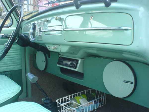

Laget høyttalerpaneler til 1303en av MDF, og la ut en tråd på VW2YOU en gang i tiden. Lovde at jeg skulle ta mål og maile ut til interesserte, men det holdt jeg aldri, og nå er det å starte på nytt. Sorry for den. Men prinsippet er å måle opp med papp og file og måle til det passer.
Tråden er her: http://vw2you.com/cgi-bin/UltraBoard.cgi?action=Read&BID=24&TID=12609&SID=25874
... og her er bildene:
« Svar #50 på: desember 28, 2008, 02:31:56 am »
Om du ikke vil legge så mye jobb i det så kan du grovkappe platebitene du skal bruke så de passer ganske bra mot karosseriet. Så teiper du flatene som platen blir liggende an på med vanlig pakketeip i plast og sparkler overgangen mellom platene og karosseriet med fiberarmert sparkel. Vips et panel som passer 100%. Raskt og enkelt.

Ipod store kom med ETA 30.12.08, og bilmonteringssettet kom klokken 13:00 i dag!
Prøveturen er tatt, og dette fungerte utmerket.
Merk at den svarte metalcasingen er kjøpt utenom, og i dag under prøvekjøring, fant jeg ny nytte av denne.
Da casingen stikker litt utenfor betjeningshjulet på ipoden, er det lett å å styre fingeren inntil denne.
Fantastisk fordel for å hjelpe mot telehiv og puma.
Og nå kan jeg ha begge henda på rattet mens jeg styrer ipoden, og det er håndgrep for å røske vekk alt om du vil sikre mot innbrudd eller sette dashen tilbake til riktig tilstand..

« Svar #59 på: desember 30, 2008, 18:25:10 pm »
Dette ser bra ut!! Med rammstein å greier Gliser
