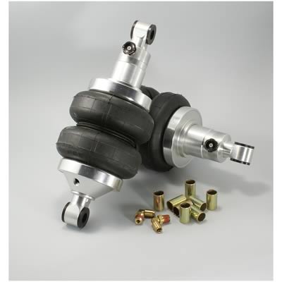

« Svar #10 på: desember 22, 2008, 13:33:08 pm »
Er fullt mulig å gjøre om denne til luft. Tricket er å finne shockwaves med riktig lengde.
Shockwaves er de samme som de man ser på bildet, altså demper med fjær. Men istedet for fjær er det en belg.
Jeg har sett på samme forstilling selv. Prinsippet er jo det samme som luftdemperne som vanligvis benyttes på T-1 foran, men de blir altså for lange til denne forstillinga. Dessuten er "handling" MYE bedre med shockwaves....
Showckwaves tåler også MYE mer belastning og er derfor mye brukt på Rod'er med luft.
