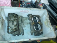

kommet litt videre på neste motor,
fått satt sammen shortblock og begynt på toppene.
laget verktøy for å få frest ned anlegget til fjørene , litt småporting , satt inn timesert i eksosgjengene og frest ned anlegget til vippene pga geometri.
