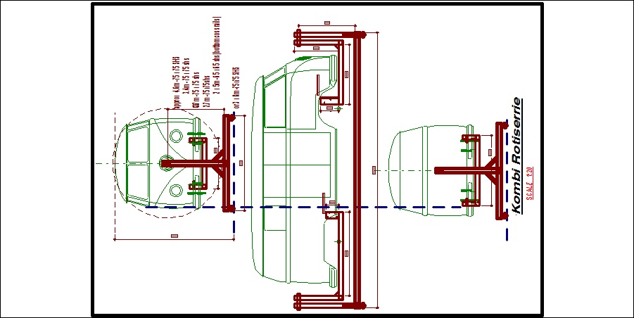

Tenker på å bygge meg grillstativ til buss og har sett på denne varianten:
http://forums.kombiclub.com/showthread.php?t=4350
Festes i støtfangerfestene foran og bak og virker som en grei konstruksjon å lage selv.
Spørsmålet er om dere tror alt av drivverk må tas ut, eller om det tåler å tippes 90 grader (motor regner jeg med må ut).
Tror dette er løsningen for å få sveiset, samt lakkert undersiden av bussen min.
Vet dere om de gamle bussene tåler denne påkjenningen, eller blir alt skjevt?
Koster jo litt å bygge, men regner med at dette er noe som kan selges senere.
håper på svar, emil.

« Svar #1 på: januar 05, 2009, 18:12:19 pm »
Dette kan jeg anta:
Dersom du fester grillen i de bærende elementene på bussen, samt ikke kapper opp/skjærer/svekker stålet som er bærende under; burde dette gå bra!
Men om du har festet i en bjelke, for så å kappe den - da har du et problem.
Motor og girkasse er det jo olje i, regner med at du tømmer bremseveske, spyleveske og bilen innvendig før du snur den opp ned.

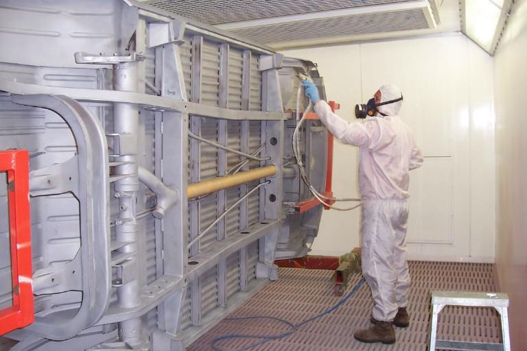

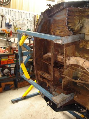

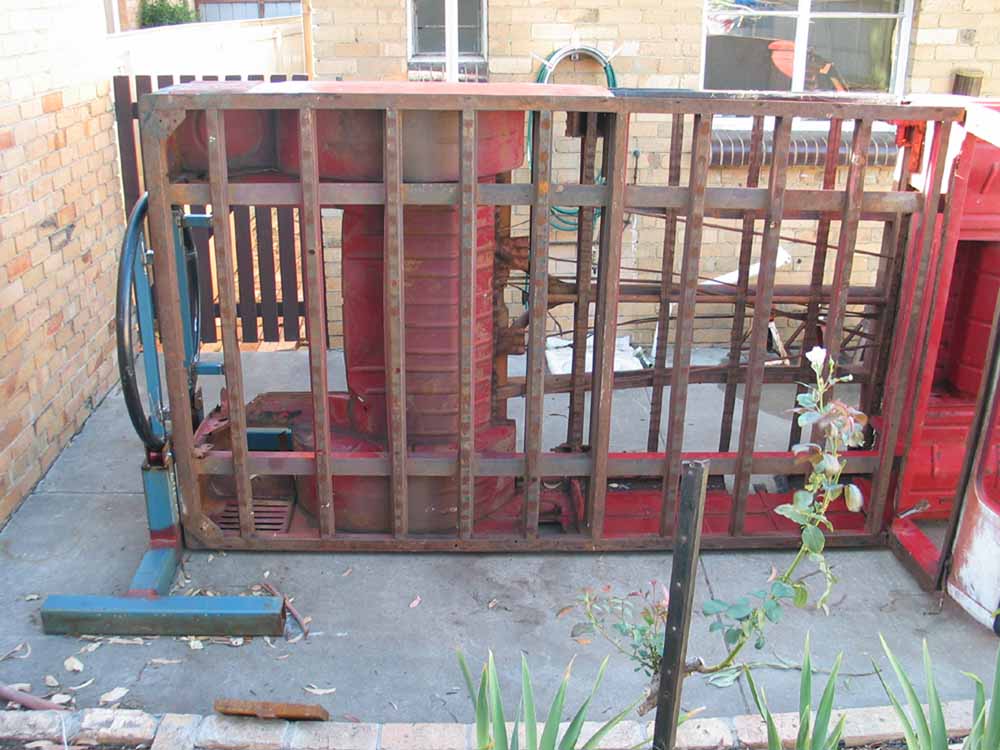

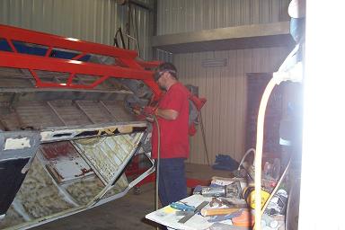

Har noen andre eksempler på griller også:
PS. Chassis er festet til grillen i bunn. Men fant ikke bilde..
EDIT: Joda:
EDIT: Mer:
EDIT: Mer bilder igjen:
« Siste redigering: januar 05, 2009, 18:42:33 pm av Vemund Simensen (prizma) » Loggført

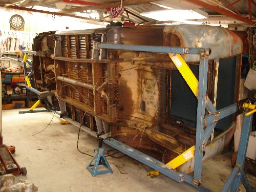

Dette er litt som forskjellen mellom en to-søylet løftebukk og høye bukker. Når man skur på en to-søyler kjører man bilen opp og ned hele tiden avhengig av hvor man kommer til lettest fra.Med bukker så blir det et strev.
Akkurat som det blir å rotere bussen i et slik kantete hjul, jeg vet, jeg har flippet biler i både grillstativ og i slike "hjul" løsninger. Største ulempen er at de aller fleste ikke har brede nok garasjer til å få lagt bilen ned med sistnevnte løsning... I grillsnurra flytter ikke bilen seg sidelengs ved tipping.

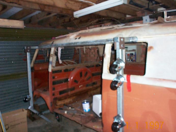

« Svar #14 på: januar 09, 2009, 14:47:49 pm »
Med hjul på begge sider av tippe modellen kan du snu bilen ute og trille den inn igjen om du skulle ha enkeltgarasje... Og har du bare enkeltgarasje, hvor gjør du av monster-snurre-grillstativet når det ikke er i bruk? Men ja, det blir å sammeligne to helt ulike ting i grunn. Uten at mora vs dattera parallellen kan brukes rett fram her  Glad

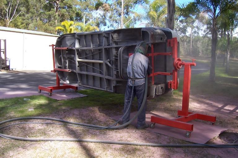

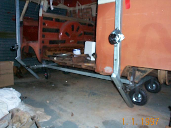

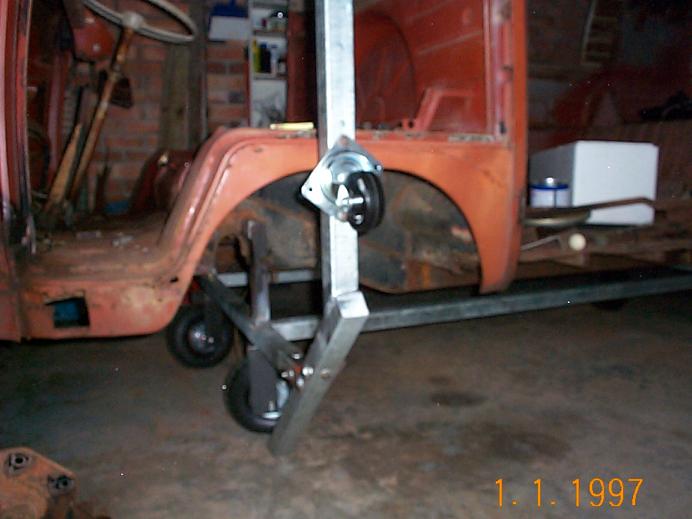

Fordelen med denne (vippestilling)
Er at det er enklere å flytte rundt på, samt at det tar mindre plass i garasjen når den ikke brukes.
Flott arbeidsstilling også, når bussen vippes over på siden:

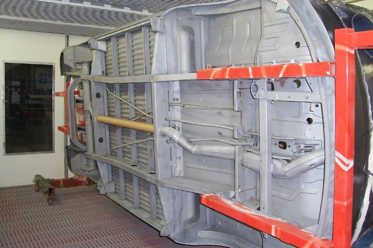

Fordelen med denne (grillen):
Tar mindre plass, og veldig enkelt å snurre bilen inne i garasjen + at du får en bedre arb. stilling på jobben du gjør.
Fordelen med denne ("ringen"):
Du kommer til absolutt over alt, og har full fleksibilitet.
Jeg er ingen ingeniør, eller sveiser, så ikke vet jeg - men jeg ser helst for meg å ha vippeløsningen kontra "ringen" og grillen...
Nå har jeg jo kun listet opp noen pro punkter, og ingen negative.. Kanskje andre gjør det =)

Det går jo an å gjera "ringen" litt meir mobil 'og! Vist du lager 2 skruehol rett gjennom firkantstålet som den er bygd opp av... og lager ein ny firkantstål dings med tilsvarande hol på.... som du monterer hjul på.... sånn att du då kan bolte fast denne hjul-bjelken på kvart av dei 12 sidene på ringen!
Vil ikkje det funke? Eller myster stålet for mykje styrke vist du har 2 (10-14mm) store hol på kvar kant?
