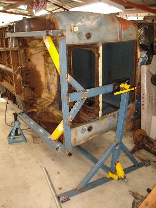

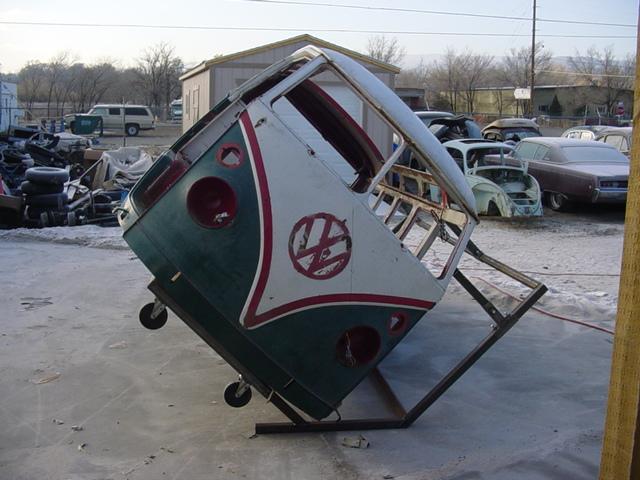

« Svar #17 på: januar 09, 2009, 19:02:52 pm »
Fordelen med denne (vippestilling)
Er at det er enklere å flytte rundt på, samt at det tar mindre plass i garasjen når den ikke brukes.
Flott arbeidsstilling også, når bussen vippes over på siden:
Fordelen med denne (grillen):
Tar mindre plass, og veldig enkelt å snurre bilen inne i garasjen + at du får en bedre arb. stilling på jobben du gjør.
Fordelen med denne ("ringen"):
Du kommer til absolutt over alt, og har full fleksibilitet.
Jeg er ingen ingeniør, eller sveiser, så ikke vet jeg - men jeg ser helst for meg å ha vippeløsningen kontra "ringen" og grillen...
Nå har jeg jo kun listet opp noen pro punkter, og ingen negative.. Kanskje andre gjør det =)
