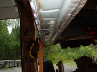

På oppsida vart det heilsveist langsetter
* P1014033.jpg (89.11 KB. 733x550 - vist 363 ganger.)
med bra gjennombrenning
* P1014038.jpg (124.39 KB. 733x550 - vist 340 ganger.)

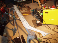

So vart det montert ein lapp på enden av kanalen
* P1014040.jpg (122.73 KB. 733x550 - vist 367 ganger.)
Og her kom hookey botnen frå Mags. bra kvalitet!
* P1014041.jpg (151.87 KB. 733x550 - vist 350 ganger.)

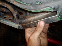

Kappa ut litt rust
* P1014136.jpg (108.07 KB. 733x550 - vist 355 ganger.)
og laga ny plata
* P1014141.jpg (154.1 KB. 733x550 - vist 339 ganger.)
so mangla eg jo eit sånt skruefeste.. heldigvis hadde eg ein donorkanal liggande med den dingsen i ! pussa rein og sinka
* P1014153.jpg (141.83 KB. 733x550 - vist 344 ganger.)

Prøvde å montera desse men det var vist umuligt.. good old made in taiwan strikes again
* P1014235.jpg (134.8 KB. 733x550 - vist 364 ganger.)
Behandla bremsepumpa
* P1014236.jpg (136.1 KB. 733x550 - vist 385 ganger.)
Pussa reint og behandla med brunox på z-staget
* P1014237.jpg (179.82 KB. 733x550 - vist 392 ganger.)

Ferdig understell
* P1014256.jpg (134.65 KB. 733x550 - vist 376 ganger.)
Klar til karosseriet
* P1014257.jpg (159.87 KB. 733x550 - vist 358 ganger.)
