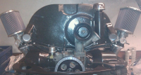

Så jobbet jeg et par timer på motoren, og fikk montert en del. Sliter litt med å justere inn termostaten, slik at den åpner og lukker spjellene når den skal, men litt mer fikling, så blir det nok bra.
Slik ser den ut nå:
* engie.jpg (114.63 KB. 600x564 - vist 531 ganger.)
Neste på lista er å få sveiset ferdig innsuga, så jeg kan få montert spjellhusa og wire-opplegget.
