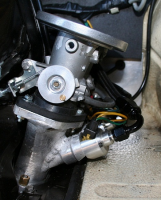

her er et dårlig bilde som viser klaringen ned til hylla...
* klaring.jpg (73.39 KB. 600x427 - vist 557 ganger.)
Er det noen som har en formening om hvor mye klaring jeg trenger?
« Svar #1952 på: april 16, 2012, 22:06:22 pm »
Mulighet for å frese en annen vinkel på innsugsflaten mot toppen så du bare kan vinkla dem litt opp?
« Svar #1953 på: april 16, 2012, 22:13:17 pm »
det løser seg ved å slipe bort en del av holderen. Tetningen er nedi hullet, så jeg kan ta en god del, men tenkte kanskje noen hadde en formening slik at jeg ikke tar mer enn jeg behøver.
« Svar #1954 på: april 16, 2012, 22:23:31 pm »
Jeg tror du må ha 3 cm klaring, ikke i vanlig bruk, men det kan nok røre seg såpass når du hemper til.
« Svar #1955 på: april 16, 2012, 22:24:52 pm »
 Hæ Det var mye... Hmmm. noen som har et sett 10mm tykke innsugspakninger liggende?
Det løser sig Blunker
