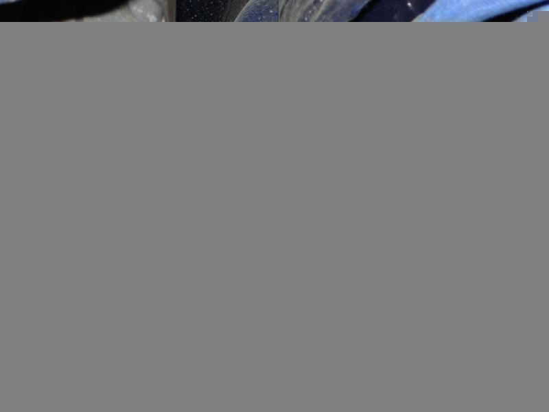

Gopro kameraet klarte ikke lysforholdene like bra, men noe kan man se:
Fin lyd i alle fall Blunker
Men ut fra hva jeg kan skjønne så bør det komme mye luft gjennom kjøleren slik den er montert
Innlegg: 7870
« Svar #2704 på: juli 05, 2017, 22:43:25 pm »
Men et bilde som er tatt ut i et øyeblikk med mer lys viser at en tråd som sitter midt på kjøleren ligger flatt ut mot siden:
