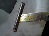

riktig? senkerene altså?

noen som vet om disse senkerene er sveiset inn feil vei? logikken min tilsier det iallefall

« Svar #93 på: juni 28, 2010, 15:34:09 pm »
Ser vel riktig ut det om den unbrakoskruen dytter den andre nedover/bakover.

« Svar #94 på: juni 28, 2010, 17:24:32 pm »
De er sveiset feil vei...  Hæ FÅR vi vite hvem den skyldige er  Gliser
« Svar #95 på: juni 28, 2010, 19:14:37 pm »
da må vi ordne med omsveis til helgen Glad nevner ikke navn nei, regner med at det bare er en glipp, for sveisingen er PORNO!!
