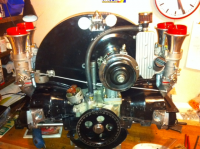

jeg måtte sveise inn "utsparinger" til gasserne i viftehuset. og bruke bensintilførselen på toppen av gasseren. smal motor=mye jobb. er det verd det? vet ikke....
Haha
Motoren er blitt så custom, at når jeg satt på viftehuset og en gasser så var det ikke plass.. og da snakker vi lite rundt viftehus.. går ikke uten banjobolt på bensininngang engang.
Her må viftehuset varmes opp og gis noen kakk med hammer Glad
Og må bestille noe annet inn på gasseren Glad

Dere må ha smale motorer gutter, eller er det egentlig bare at dere har gasserne snudd feil vei?
Jag kan ikke huske å måttet kappe lengden på CSP staget heller, men det er jo en stund siden så hvem vet...
« Svar #544 på: februar 20, 2012, 10:42:31 am »
Her er det gasserene som bygger lite på den siden ja.. Mine er snudd og bygger endel mer mot viftehuset da..

* IMG_0385.jpg (57.48 KB. 800x598 - vist 501 ganger.)
* IMG_0386.jpg (64.76 KB. 800x598 - vist 493 ganger.)
trangt gitt..
og ræva bilde når jeg tenker meg om.
Måtta ta en stor chunk ut av dekslene over sylindrene. Prøvde å bevare den air-deflectoren som står på orginale deksler, men det var nytteløst. Var ikke plass til hull for tennpluggmuffe heller, så det ble en halvsirkel der og.
Neste er å kappe hull i viftehuset der jeg ikke har plass, banke ut en passende bit og sveise inn. Og kanskje lakke litt, om jeg gidder.

bilder :=)
« Svar #547 på: februar 21, 2012, 11:20:19 am »
Skal få tatt litt bedre bilder ikveld, med ordentlig kamera  Gliser
« Svar #548 på: februar 21, 2012, 11:35:43 am »

knall:0) vet du hvordan grunnjusteringa e på 2 doble idf gasserere?
Gass-spjeldet helt lukket, 1,5 runde ut på AF skruen. Få opp driftstemp på motor/gassere først.
Skru sent inn skruen til turtall synker, skru et kvart/halv omdreining ut igjen.
Gjentas på alle fire. Husk å sjekke sync av gasserne. Har du ikke gjort det før, kan jeg nesten garantere at de er mye feil.
