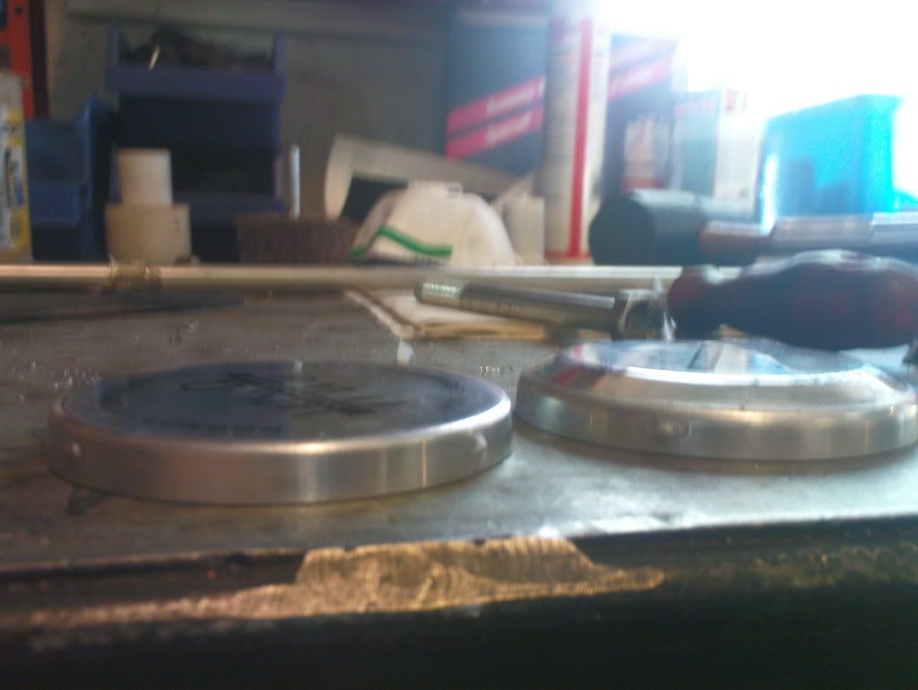

Jeg har et lite verktøy for å presse litt trapesform på senterkoppene til disse felgene. Fint blir det også. På min 58 modell slipte jeg ned vaieren til speedometeret så lav som mulig over fettkoppen. Men selvfølgelig ikke så mye at låseringen ikke sitter på. Når lokket er ferdig presset og vaieren slipet setter du bare på lokket Blunker
Det finnes flere andre måter å gjøre dette på:
-Mose fettkoppene med stor hammer... Da passer lokkene som de opprinnelig er laget.......
-Kjøre uten fettkopper.......Da passer også lokkene som de opprinnelig er laget.......
-Sikkert flere varianter der ute også.....
Dekoren har til nå kommet fra disse opperasjonene i god behold, men det er ingen garanti for at den gjør det....Virker som at trykken på disse koppene varierer litt i kvalitet.
Tjenesten /opperasjonen koster 100,- pr kopp eller 300,- for et sett med fire.
