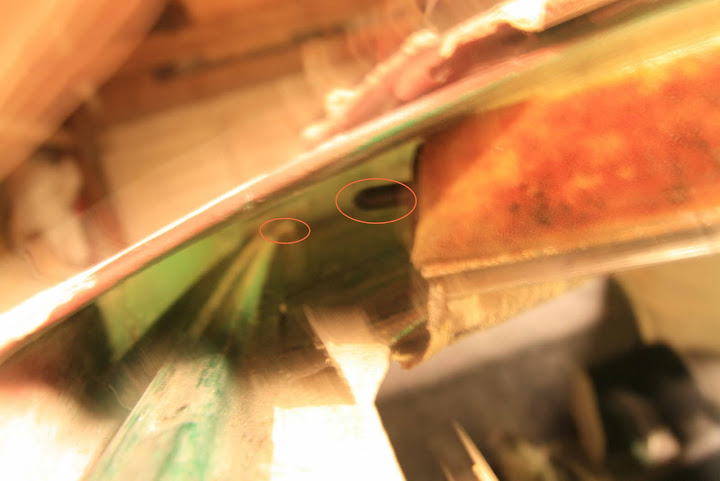

Her ser man inn i taket, hvor det bakerst befinner seg et lite feste med et rundt hull i seg som tilsynelatende passer den svarte knotten bakpå skinnen.

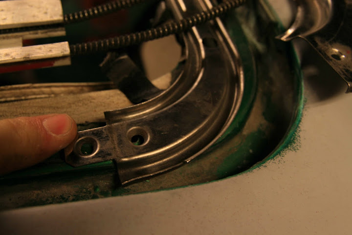

Her er skinnen for vaierne festet på med to skruer fra innsiden/undersiden av taket hvor sveivehendelen sitter. Den eneste plassen hvor det ser ut til å være mulig å feste vaierskinnen.. Dersom man ser på formen av taket under skinnen ved sveivehendelen, så buler den utover/innover. Jeg har prøvd et plastikk-feste der i stedet for metall-skinnen, og den ser ut til å passe perfekt med takformen som buler, selv om jeg har hørt det skal være til en annen modell...
