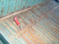

Har idag hatt ein innholdsrik tur under bilen idag Øyerulling Osteaktig
Eg fant ut av den overnevnte rustsveisinga.. den består av masse små perler og små platebetar som er klatta over diverse hol i kanalar, golv, ramma, utriggarar ++
Mildt sagt er da rust på alle rammedeler(=alle utriggarar, indre + ytre kanal, tverrbjelkane, og dei I-bjelkane under golvet..
Etter å ha opna kassene i bilen vart da konstatert att da ikkje er nok platedeler kjøpt inn Blunker Sett utriggarar og jekkfester + indre kanalar på ønskelisto di Eivind
Bilder kjem imorgo

Får gjera eit forsøk på å legga ut eit stort lass med bilder då.. Hold dekan fast Øyerulling
Dobbelcab kroken, med ei innestengd bobla i midten

Golvproplem
* DSCF2126.jpg (141.33 KB. 733x550 - vist 733 ganger.)

Motoren vart litt lettare å flytta på når fangaren var vekke, motorbjelken og festa stoppa i støtfangarfesta..så den måtte av.
* DSCF3219.jpg (110.63 KB. 733x550 - vist 750 ganger.)

Her er nokon funn frå rottereiret under baksete Blunker Frostveska er fyrste gong eg har funnet i luftkjølt bil.. tydligvis ein franskman som har brukt dette på spylartanken hehe. Legg merke til den flaskejekken og glavaen med avstøyp frå golvprofilen.....= all glavaen er fuktig under og når det er kaldt so frys det.
* DSCF3226.jpg (120.02 KB. 733x550 - vist 745 ganger.)
