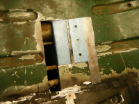

Gløymte bilda frå ikveld Øyerulling
Noko lusk i golvet her
* DSCF3345 (Medium).jpg (93.89 KB. 800x600 - vist 463 ganger.)
Etter å ha skjert ut golvet oppdaga er meira problem.. rusta hadde jobba seg ned og igjennom den 2mm tjukke "tynnplata" som ligg over rammebjelkane
* DSCF3350.jpg (129.28 KB. 733x550 - vist 467 ganger.)
Slipte opp og meisla opp dei store sveisepunkta
* DSCF3352.jpg (130.11 KB. 733x550 - vist 492 ganger.)
Laga mal og laga deretter ny plata ut av 2mm plata identisk med orginalen. Måtte skjøyte plata litt pga bredden
* DSCF3359.jpg (120.3 KB. 733x550 - vist 473 ganger.)

Hyggeleg da Blunker Fekk ut meste parten av golvet idag, men no e da tomt fø kappskjever..så eg kjem liksom ikkje lenger med da eg hadde tenkt til(kappa ut utriggarar og resten av driten under) No balar eg med den forsterkingen som ligger tvers over golvet innunder baksetet..
EIT HERK å få ut... men eg gjer meg ikkje før eg har fått den ut..
Golvet er absolutt ikkje delt inn i 4 betar heller.. berre ein optisk illusjon
Skulle virkeleg hatt nokon nye platedeler her no so eg får komt meg vidare og.
