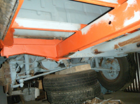

« Svar #383 på: juli 30, 2011, 14:57:32 pm »
Endeleg tilbake på nettet (direct connect Sint Sint)
Da vart jo meir arbeid enn tenkt med stigtrinnet framme. mykje so måtte fiksast. men da gjekk seg til da og. skal få slengt ut masse bilder fortløpande no
Golvet forsvant
* DSCF9063.jpg (107.78 KB. 775x581 - vist 406 ganger.)
litt løent på undersida her
* DSCF9068.jpg (114.81 KB. 775x581 - vist 410 ganger.)
laga meg litt tilgang for å ekskurtera ut den braketten til støtfangarfestet
* DSCF9071.jpg (128.84 KB. 775x581 - vist 380 ganger.)
her var ein flekk med problem ja. vart fiksa greitt
* DSCF9074.jpg (103.85 KB. 775x581 - vist 416 ganger.)
måtte byte eine sida av braketten
* DSCF9077.jpg (130.22 KB. 775x581 - vist 409 ganger.)
hesja saman botnen rundt braketten. kunne fortsatt bruka hola heldivis
* DSCF9078.jpg (126.75 KB. 775x581 - vist 389 ganger.)
fiksa braketten og her behandla med varmeherda brunoks(brunocksen sitt mykje bedre når den vert varmeherda)
* DSCF9081.jpg (126.1 KB. 775x581 - vist 412 ganger.)
plata til kanten på baksido nedi stigtrinnet -ish
* DSCF9082.jpg (119.9 KB. 775x581 - vist 408 ganger.)
« Svar #384 på: juli 30, 2011, 15:07:02 pm »
Fått på kant og bottn igjen
* DSCF9091.jpg (134.06 KB. 775x581 - vist 408 ganger.)
har akkuratt samme fasong som orginalt
* DSCF9094.jpg (113.17 KB. 775x581 - vist 387 ganger.)
ein fiksa brakett finn vegen tilbake
* DSCF9097.jpg (131.98 KB. 775x581 - vist 416 ganger.)
tett stigtrinnbotn igjen!
* DSCF9098.jpg (142.33 KB. 775x581 - vist 409 ganger.)
ny topp tilpassa. nye plato kom frå ei veng plata. måtte moddast litt men var ganske grei for å vera veng!
* DSCF9102.jpg (110.2 KB. 775x581 - vist 407 ganger.)
lagde ny kant her. den gamle tingen var ikkje mykje å skryta av. vart litt bølgeblekk over sveisen men da vart da lett fiks på med krympedisken
* DSCF9106.jpg (126.82 KB. 775x581 - vist 401 ganger.)
stigtrinnet ferig
* DSCF9108.jpg (120.32 KB. 775x581 - vist 391 ganger.)
fjerning av den plato oppå rammo
* DSCF9114.jpg (132.68 KB. 775x581 - vist 403 ganger.)
« Svar #385 på: juli 30, 2011, 15:14:50 pm »
ny og gammal
* DSCF9116.jpg (144.76 KB. 775x581 - vist 395 ganger.)
montert og pussa rein rammo + maling
* DSCF9122.jpg (115.35 KB. 775x581 - vist 374 ganger.)
baksido på stigtrinn slipt å malt. måtte byta ein stor bete i den øverste profilen opp mot kanten og pga masse gravrust og litt hol
* DSCF9124.jpg (110.63 KB. 775x581 - vist 400 ganger.)
nytt golv vert tilpassa
* DSCF9128.jpg (115.01 KB. 775x581 - vist 372 ganger.)
snart klart te montering
* DSCF9151.jpg (118.96 KB. 775x581 - vist 418 ganger.)
vojla
* DSCF9154.jpg (109.16 KB. 775x581 - vist 418 ganger.)
etter litttt sliping. vart da andre bolla ja!
* DSCF9161.jpg (125.86 KB. 775x581 - vist 422 ganger.)
« Svar #386 på: juli 30, 2011, 15:20:15 pm »
på tide å få orden på setebeltefestet. braketten fiksa eg jo for lenge sidan
* DSCF9166.jpg (102.8 KB. 775x581 - vist 402 ganger.)
sånn
* DSCF9167.jpg (110.35 KB. 775x581 - vist 400 ganger.)
etter noko sliping seinare. kom ikkje til i kroken so da får eg ta når rettsliparen er oppe å går
* DSCF9169.jpg (103.7 KB. 775x581 - vist 383 ganger.)
ferdig slipt å malt under golvet og adlestane
* DSCF9174.jpg (113.87 KB. 775x581 - vist 426 ganger.)
satsar på å få ut meir bilder ikveld.....og ikkje om ei veka!!
