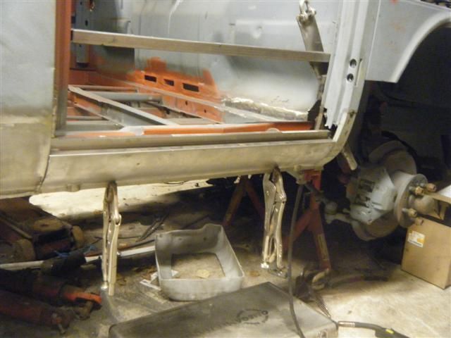

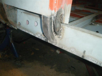

« Svar #472 på: desember 26, 2012, 21:49:07 pm »
hygglig att tråden fell i smak!
har fått jobba litt i rykk og napp i da sista, og no fekk eg jo moderandes byggtorkar til jul so no har eg faktisk jobba utan termodress Sjokkert
her er denne delen på plass. tok si tid å få på stell flensane i endane
* DSCF7656 (Small).JPG (43.37 KB. 640x480 - vist 686 ganger.)
slipt litt
* DSCF7659 (Small).JPG (41.64 KB. 640x480 - vist 709 ganger.)
begynnar å sjå litt meir fornuftigt ut no!

har fått tid te litt kanalbal i ner fortid:
jussa opp 3dje dørs-kanalen for å kunna tilpassa monteringen av ytterlasken til B stolpen
* DSCF8076 (Small).JPG (43.01 KB. 640x480 - vist 669 ganger.)
kanalen vert sjølvsagt nøye tilpassa ihenhold til gjeldane forskrift for VATER. dvs paralelll med taket over kanelen
* DSCF8077 (Small).JPG (15.39 KB. 640x480 - vist 651 ganger.)
måtte strekka ut den nye bstolpe delen for å få god passform mot kanalen, men da vatt bra tilslutt:)
* DSCF8080 (Small).JPG (29.48 KB. 640x480 - vist 665 ganger.)
begynt å hekla saman greiene. tok ein ingrid espelid på den dobbelfalsen. so den er i grunn ei enkelplata med innbanka "fals/falsk" ser likt ut men rustar 100% mindre:)
* DSCF8081 (Small).JPG (8.16 KB. 640x480 - vist 628 ganger.)
meir kokker i suppa eller liknande. ps grunnen til den korte lengden er for å få spylt inn mest mulig konserveringsmiddel i kanalen ved seinare tidspunkt
* DSCF8097 (Small).JPG (8.29 KB. 640x480 - vist 671 ganger.)
falsen banka over. er vesentlig beinare fasong på kanten enn da ser ut til på bildet
