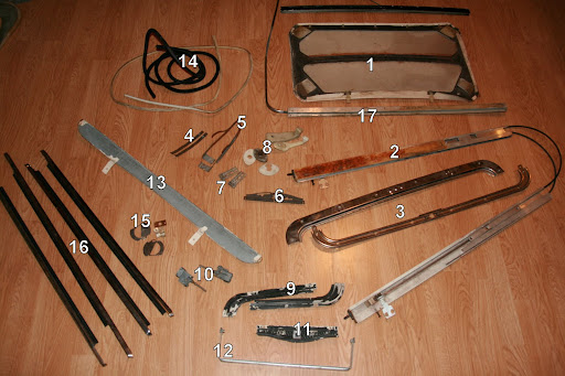

Hei, jeg har en 1303s 73-modell som hadde demontert takluke da jeg kjøpte den for en stund siden, og siden jeg aldri har vært borti slike luker før har jeg ikke peiling på hvordan den skal monteres på igjen. Det stod heller ikke noe om det i service-manualen. Delene ligger blandet sammen med andre deler som fulgte med i en kasse.
Så det jeg lurer på er om noen her kan fortelle meg hvordan dette gjøres, eller eventuelt henviser meg til et sted jeg kan finne det ut, eller vise til skisser/bilder/tegninger som forklarer dette?

Takker for svar. Glad Jeg har nå tatt et bilde av delene jeg har og merket dem med tall for lettere navngiving og forklaring... Da blir det forhåpentligvis litt lettere å nøste opp i problemet.

« Svar #5 på: september 24, 2009, 22:38:54 pm »
nr15 er til bremsene Gliser
tror du har noen deler til ett 1300s tak der også

« Svar #6 på: september 25, 2009, 07:45:57 am »
Nr. 1 er jo grei, innertaket. Sjekk at det passer til en 1303-luke - og ikke 1300S som er kortere. Har du selve luken også?
Nr. 2 er glideskinnene med wirene som drar luken frem og tilbake.
Nr. 3 er deksler/føringsskinner som wirene løper i. Skal være i forkant av luken.
Nr. 4 kjenner jeg ikke helt igjen, sorry.
Nr. 5 og 13 hører sammen, dette er vindavviseren som ligger i forkant. Denne presses ned og foldes sammen når luken kjøres frem.
Nr. 6, 8, 9 og 11 hører sammen i midten fremme. Plastdekslene ligger over wiren i midten og hjørnene.
Nr. 7 er vel braketter som festes mellom wirefestene og luken om jeg ikke husker feil, du får se om du får dem til å passe.
Nr.10 henger fast i endestykket på wirene, løfter opp luken når den er kommet i posisjon.
Nr. 12 kjenner jeg ikke igjen.
Nr. 14 er pakningene rundt luken, ser det ut for? Festes i åpningen på taket, se linkene over.
Nr. 16 kjenner jeg ikke helt igjen heller.
Hvis du kan finne delenumrene (står på så og si alle VW-deler som noensinne er laget!) så kan dette hjelpe til å identifisere hva som kommer fra "vanlig boble" og hva som er 1303.
Prøv å legge delene opp i åpningen og se, så blir ting mer logisk! 12/15/16 tor jeg du kan legge til side
« Svar #7 på: september 25, 2009, 09:00:50 am »
Nr. 10 virker ødelagt, men hører til 1300S. (Disse er dyre, og kopiene jeg kjøpte, holdt ikke til jeg var ferdig å montere dem.)
Prøv å få kjøpe noen brukte fremfor dårlige kopier. (Tror jeg kjøpte mine på Cableworld.)
NB! Et viktig tips: Del nr. 8, sveivegiret til soltaket, går bare et visst antall ganger rundt. Pass på at ikke du kommer til stopp punktet før soltaket er helt igjen... (Jeg gikk fem på her... fant ikke feilen...)
Jeg leste meg opp på nettet. Mange gode forklaringer.
Mine erfaringer gjelder soltak til 1300S, men kjenner igjen de fleste delene på bildet.
« Siste redigering: september 25, 2009, 09:06:04 am av Formula Vee » Loggført

« Svar #8 på: september 25, 2009, 10:07:45 am »
nr 10 tilhører wirene på nr 17 som er defekt 6 9 og 11 tilhører 1300s tak.skal prøve å ta bilde av bilen min +det taket som jeg har under verandaen Blunker

« Svar #10 på: september 25, 2009, 19:31:35 pm »
sitter det noen deler igjenn i taket ditt? den nederste delen på nr3 skal nei fremst først.Så skal del 2 ned/inn,pinnen i sort plast i enden på hver skal inn i ett hull som sitter bakerst inni taket wirene skal krysse hverandre der som sveivemekanismen kommer,så skal den øverste delen på nr 2 oppå der så må wiredelene/festepinnene til selve luka dras fremover så legges luka i og festes til wirene.er litt usikker på resten men det går å prøve litt der. Glad

« Svar #11 på: september 26, 2009, 21:30:44 pm »
Takker så meget for mange nyttige svar. Glad Det sitter ikke igjen noen deler i takluken nei, forutenom selve topplokket. Hvilke deler er det jeg egentlig mangler her?

« Svar #12 på: september 27, 2009, 11:09:54 am »
der ser ikke ut som du mangler noe du får prøve montere  i bilen skal ut å ta noen bilder nå
