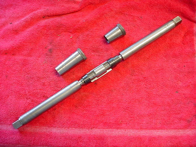

Men har fortsatt på forstillingen. Det første verktøyet til vw for å demontere kingpin boltene var ikke godt nok. Gjengene ble slitt i stykker, 6mm stål bøyd og sveisen min røyk. Derfor gikk jeg over til verktøyet som er ment på verkstedpresse. Med litt over tre tonn trykk gled de ut. Begge ser fine ut, men trenger nye foringer!
Så nå er det igang med å lage styring til brotsj ala denne:

(Fullt klar over at det er enkelt å kjøpe ny, koster ca. 800,- + moms)
Oppdatering om fremgangen er at det demonteres, vaskes og insipiseres motorer om dagen. Handler inn og tilrettelegger i garasjen med hyller, komressor, verktøy, punktsveiser, m.m.
Sakte, men sikkert... Glad
M.
