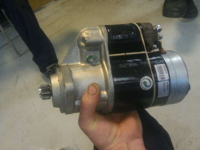

Ny starter på plass Gliser
Makan til flott sak. Den er på 1.5KW og bør klare å dra i gang det meste...
Fant delenummer for porsche og funnet ut at den samme starteren leveres til claas jordbruksmaskiner Gliser

« Svar #462 på: mars 20, 2013, 20:28:09 pm »
Liten tøffing det der! Nå kan jo Claas eiere påberope seg at de har Porsche deler på redskapen. Regner med den hadde en annen pris enn om det hadde stått Porsche på den.

Denne er resirkulert (fabrikkoverhalt) Den har en villedende pris på rundt 5 laken, sikkert 10 om det hadde stått påsje på esken ;-)
Claas eiere kan virkelig se seg fornøyd nå Gliser

Lite tips ang startere for T4/WBX og 228mm svinghjul
Her er vanlig automat starter, En Caddy starter med adapter ring for WBX automat (og en standard 12V T1 starter - som ikke kan brukes)
Caddy starteren betalte jeg vel 350 for på en hugger, adapter ringen kostet $90 inkl frakt til Europa
http://www.westyventures.com/parts.html
Caddy starteren er også 1.5KW
Jeg har adapter ring (tynnere) for 094 girkasse også, bruker den i oppstart huset nå
Måtte slipe litt i kanten på adapteren for å få den til å passe i T1 kassa

Se der ja. Den til caddy er vel lik golf også. Byttet en slik her om dagen. Og lurte litt på om den kunne passet. Gliser
Takker for et flott tips. Den startern til Golf/caddy er vesentlig lettere enn den jeg har fått tak i, og ca halve prisen ny.
Og da regner jeg med at du kan dele det delenummeret med oss  Osteaktig
« Svar #472 på: mars 22, 2013, 10:51:51 am »
Jepp Gliser Det kan jeg vel ;-)
Påsjhøøh: 0986012660090
 http://catalog.meca.no/ProductSheet.aspx?Article_ID=135938
Hos Bema har den delenummer NBS-1257
Min er levert av Bema.
Her er et par nummer til.
Ikke alle er lik den jeg har da denne erstatter noen av de.
0001312100   Bosch
0001312110   Bosch
0986012660   Bosch
06442061      Claas
91160410101 Porsche
91660410100 Porsche

Får slenge ut noen bilder av girkassa vel.
Skiftegaffelen til 3./4.-gir er slitt, så den må jeg bestille ny.
Har også bestilt nye torsjonsfjærer og polyforinger til bakstillinga Gliser
Et par bilder av før og etter montering.
