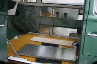

Da var "arbeidsdagen" omme. Har fått gjort litt i dag også. Har lagt isolasjon på gulv og vegger, 30mm i vegg og 10mm i gulv. Har begynt å olje finérplatene. Fikk tatt 2 strøk i dag. Og jeg har gjort om hele stuen til verksted, lukter godt her nå!
Isolerende og lyddempende plater
* 13.jpg (125.65 KB. 700x467 - vist 409 ganger.)

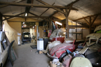

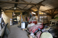

Det er hos denne karen jeg har vært de siste dagene og tatt ut motoren. Han er en folkevogn fanatiker kan man vel si. Han har ikke kjørt annet en luftkjølte biler på 25 år.. Til høyre er arbeidsbilen hans, en av de..
Koselig verksted med mye biler

Jeg demonterte og renset lufterhuset + motor og har tatt ut clutch for inspeskjon.. Den viste seg å nærme seg sine beste dager, men har problemer med å skaffe en ny.. ingen som har 210 her i landet.. og jeg trenger den veldig fort, noe som resulterer i at jeg må bygge inn den gamle igjen. Får ta det en gang til sommeren da. Har fått byttet ut en pakning på ene forgasseren som jeg håper skal tette lekasjen..
Tennplugger skal byttes ( at de motoren gikk er et under, skal vise et bilde av de en gang!!)
Ellers er vel det meste gjort nå. Har byttet simmeringer monterte det meste av motoren i går og satser på å sette den inn igjen i morgen.. skal først testkjøres og justeres litt..
Har også fått sveiset tett eksosen + byttet pakning. Alle skruene brakk av ved demontering, så jeg har sveiset inn nye bolter:

Et annet verksted hvor en annen kompis har bilene sine:
* 14.jpg (74.17 KB. 700x467 - vist 405 ganger.)
1969 Singelkabin- "Håkon"
1972 Campervan- "Olga"

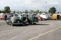

« Svar #87 på: mai 01, 2010, 23:29:35 pm »
1. mai er over for denne gang. Det har vært en strålende dag på treff i Hannover, med en stor dose fine biler. Olga kom seg også på treff. Bygget inn motor i slutten av uken og fikk en ordentlig prøvetur i dag. Har byttet bærekuler også. Ellers står det igjen en del småting som må fikses før jeg fyker videre sørover. Tenker det blir i slutten av uken. Kommer en liten oppdatering på ting som har skjedd den siste tiden, men først noen bilder fra dagen i dag:
Olga på plass:
* 4.jpg (25.93 KB. 700x467 - vist 391 ganger.)
og bare bilder:
* 1.jpg (114.21 KB. 700x467 - vist 377 ganger.)
* 2.jpg (121.79 KB. 700x467 - vist 355 ganger.)
* 3.jpg (150.42 KB. 700x467 - vist 347 ganger.)
* 5.jpg (111.08 KB. 700x467 - vist 375 ganger.)
* 6.jpg (115.29 KB. 467x700 - vist 353 ganger.)
