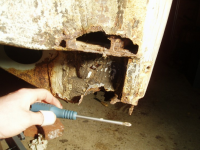

Lenger opp i baksetehjørna møtar me eit kjent syn. Rusthol! IKKJE RART heller! For her ligg det tre lag plater over kvarandre på det galnaste og det er IKKJE noko grunning mellom platene.. Då går det sånn.
* P1015503.jpg (120.56 KB. 733x550 - vist 1640 ganger.)

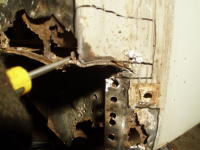

So bevegar me oss ut på utsida av bilen og ser på samme området bak kanalen. Skrujernet viser der kanalbotnen pleide å ligga..
* P1015504.jpg (118.65 KB. 733x550 - vist 1664 ganger.)

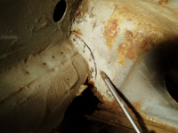

Heilt framme i enden av innerskjermen ser me litt nermare på den heilsveiste kanten.. Du skal Tydeleg kjenna ein kant der kanalen sluttar midt i sveisen. Pilene peker på kanten. Så for å lettast få kanalen laus så kutter ein med dremel langs den raude streken som då vil løysna kanalen frå innerskjermen og sveisane.
* P1015515.jpg (60.45 KB. 733x550 - vist 1776 ganger.)

Her er det merka opp for fjerning av rusta plata på nr 1. Plata er punkta til innerskjermen og crossmemberen samt heilsveist i kanten mot hjørna.
* P1015724.jpg (153.97 KB. 733x550 - vist 1539 ganger.)

Det gjekk vist 4 punkter til, på sida av den rustplata, som måtte meislast laus og..
* P1015732.jpg (142.03 KB. 733x550 - vist 1512 ganger.)

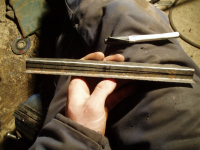

Beslutta å kutte ut mindre plate, ettersom det var bra der, og det forenkla produskjonen av ny plata.
* P1015734.jpg (114.08 KB. 733x550 - vist 1560 ganger.)

Og bak plata ser me nok ei rustfella.. Drit har samla seg mellom platene..
* P1015735.jpg (105.81 KB. 733x550 - vist 1684 ganger.)
