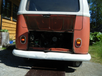

Klar for litt jobbing, endeleg!
* DSCF0141.jpg (171.19 KB. 733x550 - vist 372 ganger.)
Agenda: Ut med motor for oppshining, rens av tank, vasking, skifing av nødvendige gommideler etc
* DSCF0143.jpg (115.68 KB. 733x550 - vist 355 ganger.)

* DSCF0146.jpg (113.36 KB. 733x550 - vist 364 ganger.)
Ahhh avtagbar bakplata! Lovande!
* DSCF0147.jpg (120.23 KB. 733x550 - vist 379 ganger.)
Og etter ei lita stund so drog eg motoren rett ut! Veldi sutalaust Glad
