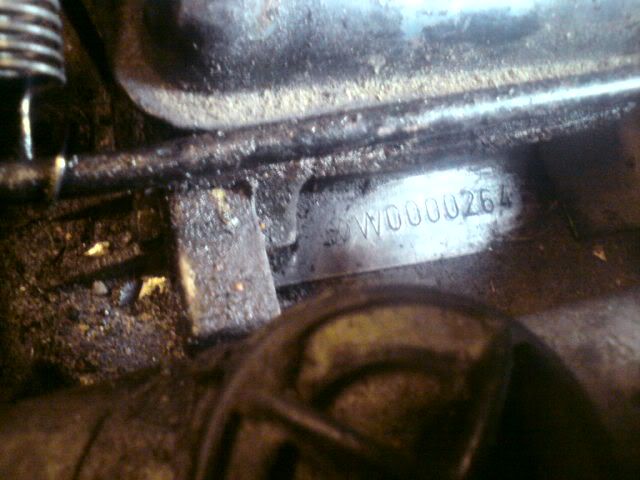

noen som vet hvor jeg finner spec på denne.
har ikke sett denne type kode før, finner heller ikkeno på div lister..

« Svar #1 på: mai 24, 2010, 12:09:20 pm »
Finnes en 1700 cc T-4 motor med motorkode "W".
Plukket en slik ut av en 412, for mange år siden.
Har laaang VW-pause.

« Svar #2 på: mai 24, 2010, 12:38:04 pm »
ok, pussig at jeg ikke finn no i noen lister..

« Svar #3 på: mai 24, 2010, 13:17:10 pm »
helt vanlig 1700 med innsp.

« Svar #5 på: mai 24, 2010, 18:22:43 pm »
http://vw2you.com/blogg/motor/identifikasjonstabell-til-vw-type-4-motorer

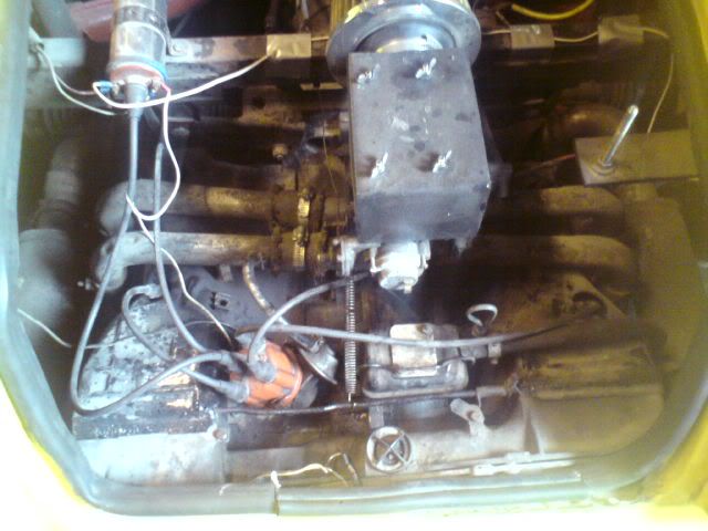

« Svar #11 på: mai 24, 2010, 20:09:33 pm »
planen er å sette den inn i denne saken her...

« Svar #12 på: mai 25, 2010, 00:09:41 am »
Godkjent bil?
Les mer om type 4 motorer her > http://www.tunacan.net/t4/reference/case.htm

« Svar #13 på: mai 25, 2010, 09:03:05 am »
det er ikke min bil, men den er på vei inn i systemet..tiden får vise Glad
