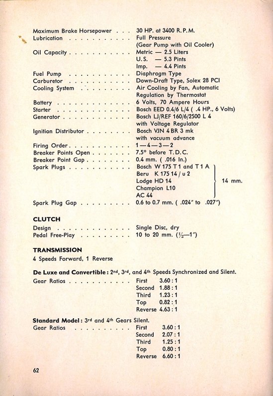

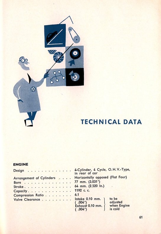

« Svar #7 på: juni 08, 2010, 12:45:36 pm »
Kopi av owners manual, januar 1954. Her står det 0,10 på 30hk 1200.
http://www.thesamba.com/vw/archives/manuals/1_54bug/page61.jpg
http://www.thesamba.com/vw/archives/manuals/1_54bug/page62.jpg
Jeg kan trygt legge ventilene enda trangere enn jeg har gjort.
0,20 og 0,30 er på 34 hk 1200.
