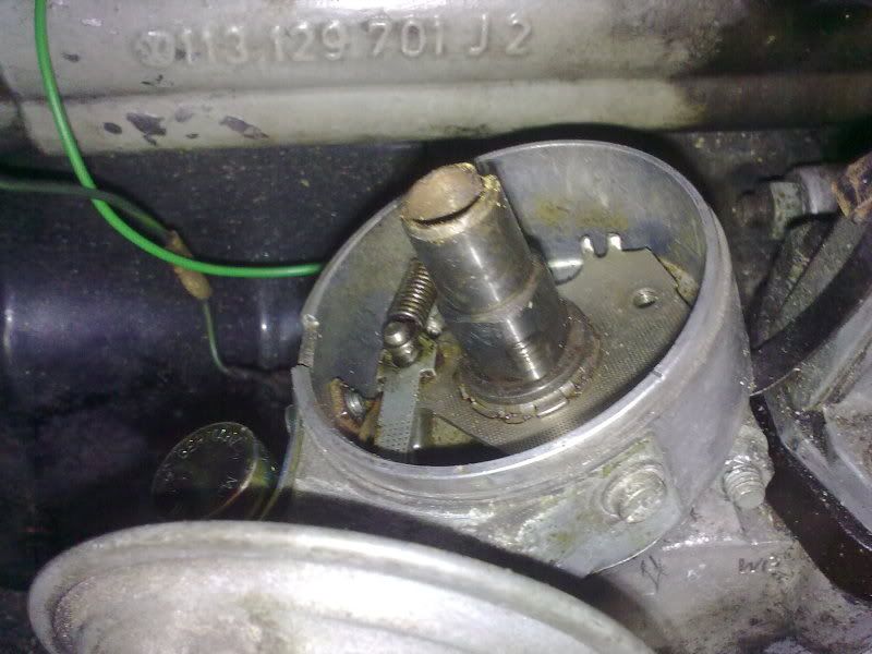

Stift:
Denne var beskreve på machine7 som 64-68 som var 2delt.
Men eg trenger denne sant? En del og fra 70 og opp.

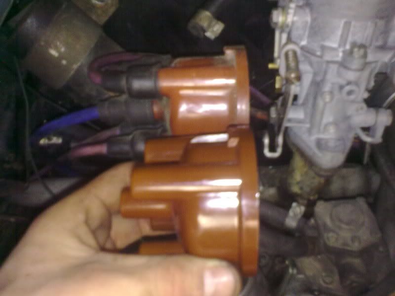

Fordeler lokk:
Eg kjøpte denne som var mye lavere en den som sto på bilen. Denne også sto det at var for 64-68.
Og eg skal ha denne sant? Fra 69 og opp.
Slik så det ut når de sto inntil kvarandre

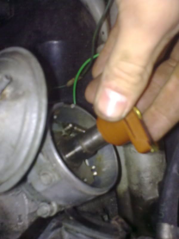

Rotor:
Igjen eg kjøpte fra 64-68, Ser ut som den under.
Eg må ha denne som er fra 69 og opp?
Den som eg kjøpte hadde for liten indre diameter til å gå over akslingen i fordeleren.

Da eg skrudde ut skruen som holdt condenseren på plass, så den mutteren på innsiden i fordeleren som den var gjenget i, så røk eg en slags jording, eller ligger den bare løst inne i fordeleren(ville ikke tro det)? Evt hvor skal eg feste/lodde den fast?
Den du ser helt til venstre i bildet:

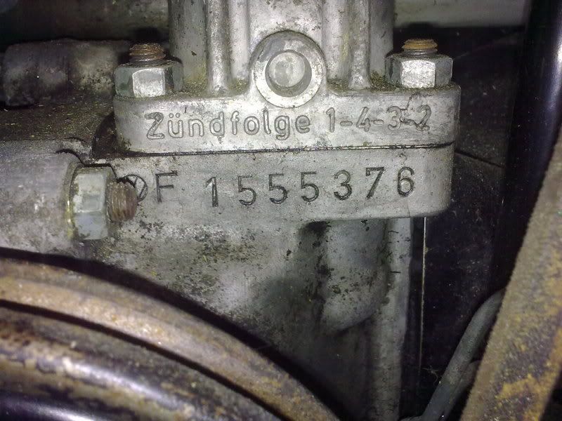

Her er motorkoden, viss det har noe å si for dere Glad Hva årstall er den fra?
« Svar #1 på: juni 12, 2010, 14:55:04 pm »
Motoren din er en 1300 fra oktober 1968 Blunker

Takker Gliser Men viss den er fra 68 hvorfor passer ikke de delene eg kjøpte da montro? De sto jo datert fra 64-68. Er det for det er en sen modell eller at den kanskje har blitt byttet.
Filip/purity
Bosted: Karmøy og Oslo
« Svar #3 på: juni 12, 2010, 15:14:26 pm »
Pluggene og pluggledningene kan du ihvertfall bruke. Jeg er sikker på at viss du ringer til Unneberg, Hotshop eller noen andre og oppgir motorkoden din så finner de rette deler til din motor Glad
Fordi en motor produsert i oktober 68 er en 69-modell, kanskje?
