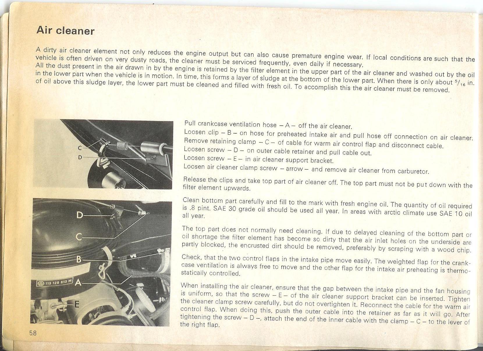

Og når jeg tar av luftfilteret, ligger det litt olje under der filteret er. skal det være slik, eller er det olje som kommer opp fra "luftingen" ved påfyllingen?
bensin filteret ligger inni pumpa, demonter pumpa for og få det ut (en skrue på toppen).
er ikke alle pumper som har filter, tror ikke den gamle typen har (den med masse skruer på)
og ja det skal være olje oppi luftfilterboksen, det står en strek inni som viser hvor mye.

http://www.thesamba.com/vw/archives/manuals/8_69bug/58.jpg

da skal jeg ikke tømme ut den oljen nei.. Blunker hehe
