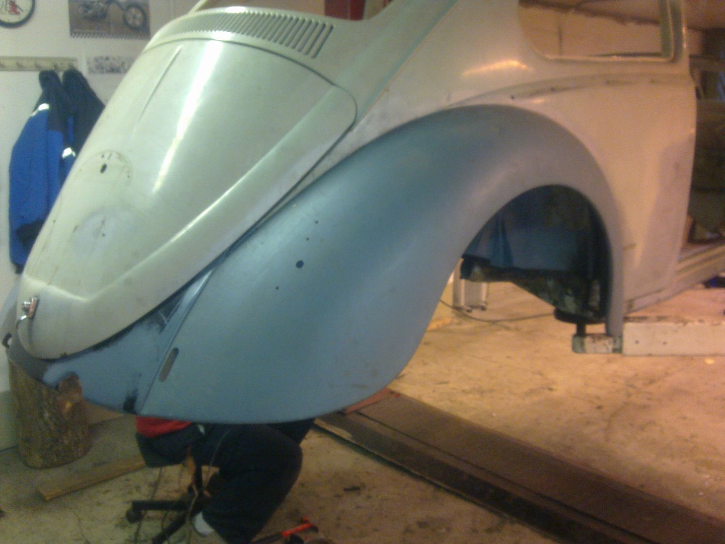

Måtte bare prøve montere litt for å se hvordan det blir bak der....
Er fornøyd jeg Glad

« Svar #153 på: september 06, 2010, 14:47:43 pm »
Ser bra ut detta da, alt ser ut til å passe å Sjokkert

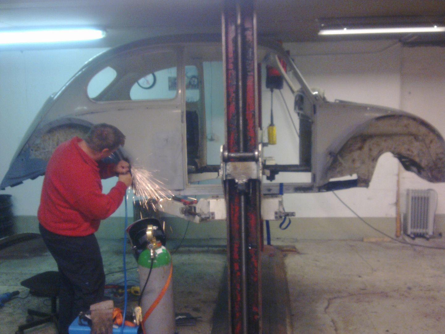

Har ikke oppdatert her, men til tross for litt overtid og våkne nattevakter har jeg fått gjort litt  Gliser
I morra blir det en "grei" økt på verksted og ligger ett par skjermer bak i Transporteren som skal prøvemonteres blant annet...

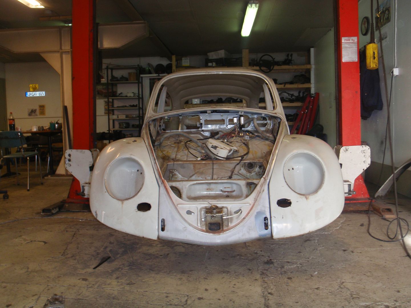

Update!

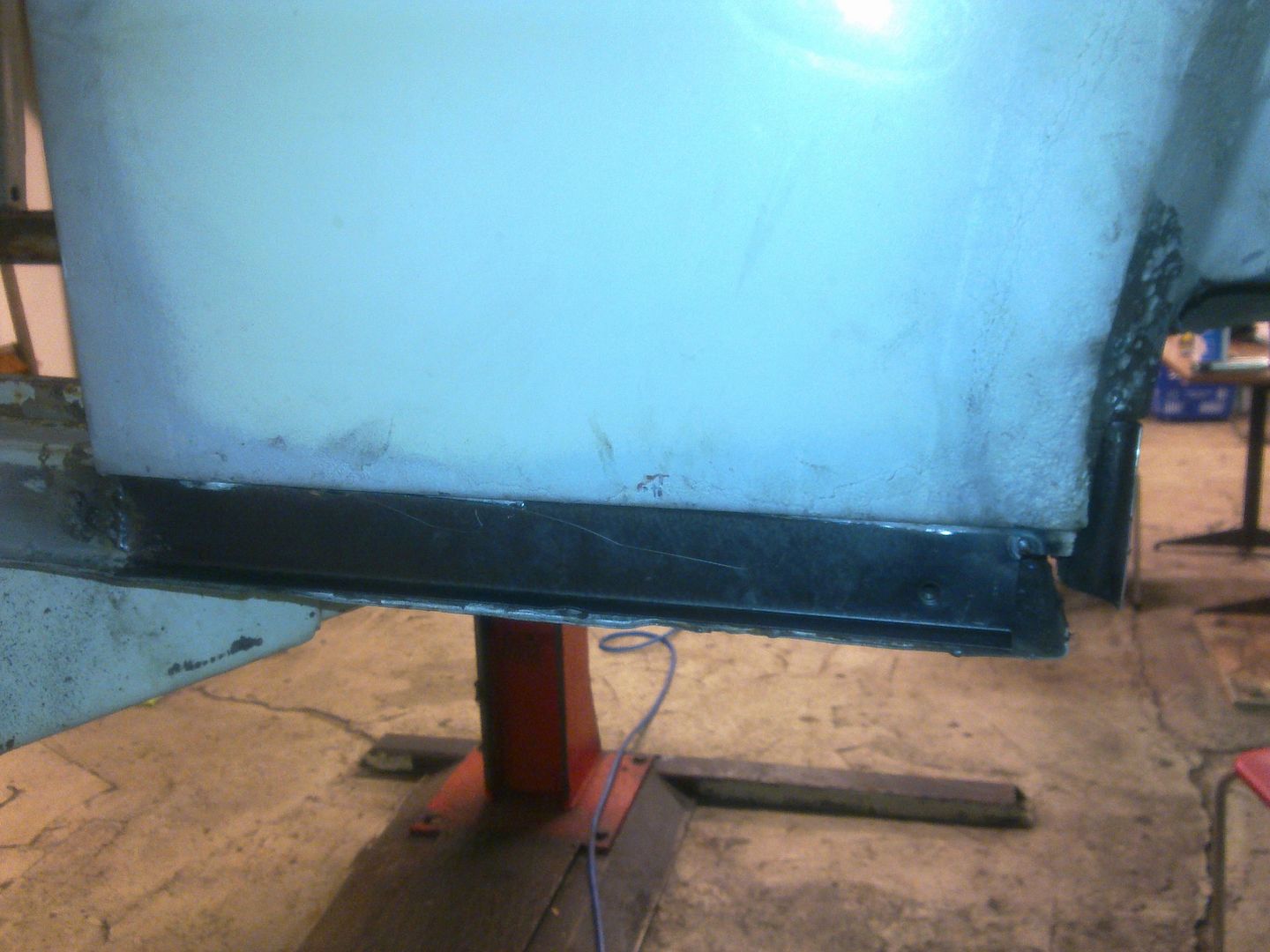

Gullik på besøk og fikk jobba litt på verksted. Høyre side bak er så og si ferdig. Begynte på venstre siden men fikk beskjed om å skynde oss hjem til middag;
http://www.vwnorge.no/index.php/topic,28061.msg280475.html#new
Men vi får ta en økt i morra før bermen stormer verksted Glad
Hadde ett par repro skjermer liggende, og passformen var fantastisk bra!
Dagens begivenhet;
Ferdig;
Venstre;
Eller kanskje han stemmer Høyre???  Hæ
Satser på å være ferdig til vafflene skal presses i morra!  Kult

« Svar #165 på: september 12, 2010, 15:47:13 pm »

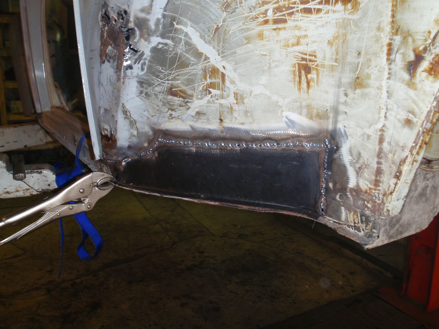

Ble gjort litt mens vi venta på innrykk av lutkjølte kjøretøyer...
Var litt tynnere plater en vi trodde, så vi kappe like godt ut hele driten og la inn nytt...
Så har jeg litt mer jobb foran meg, men pytt... Arbeidslysta tar ikke slutt ser det ut som..  Kult

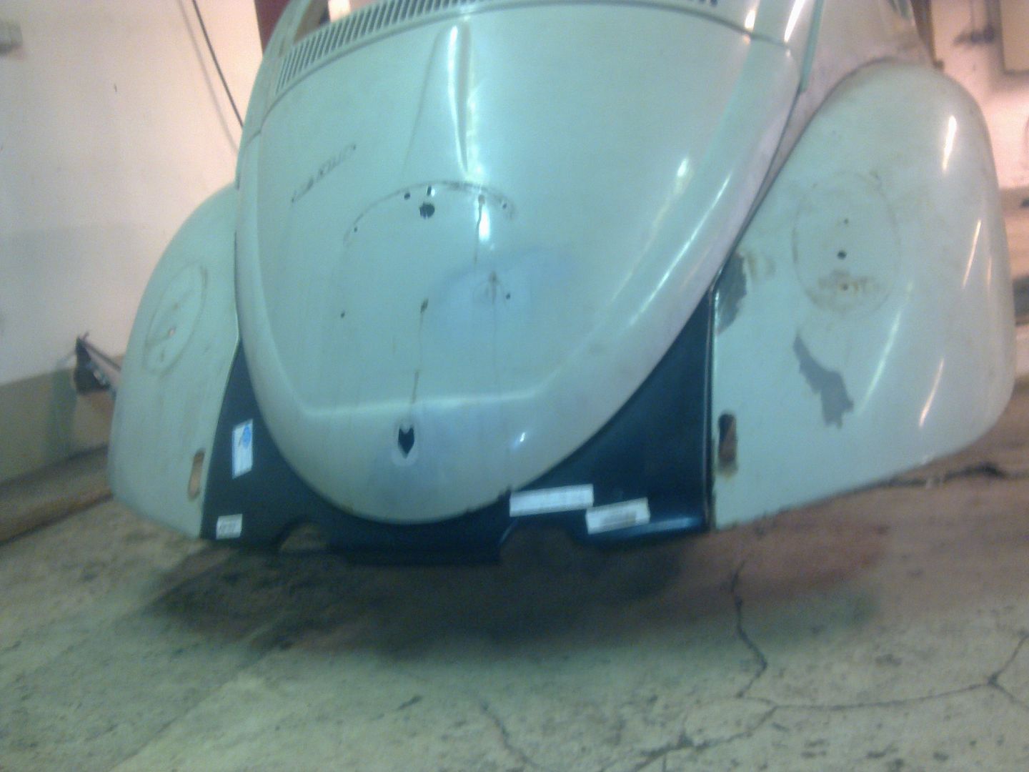

Åh forresten.....  Kult PUMA forstillingen er i hus, så når blir vel Martin fornøyd.....  Osteaktig
Takk for handelen Thoresen!  Kult
You'll never walk alone

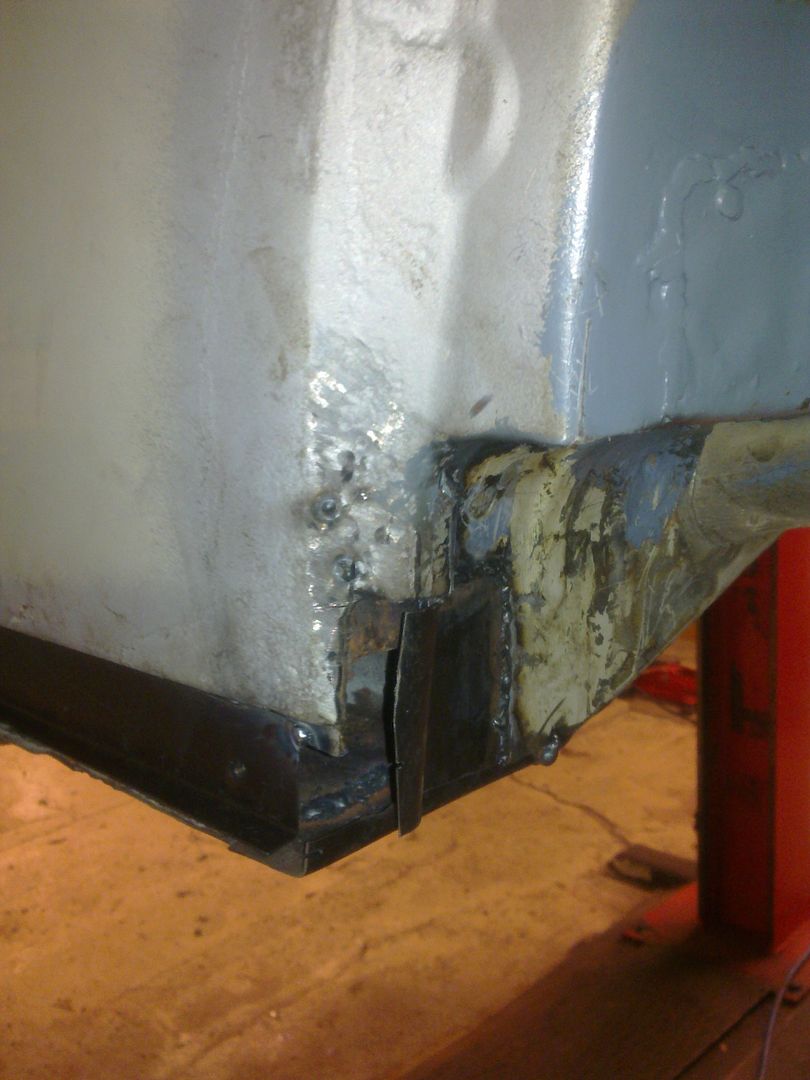

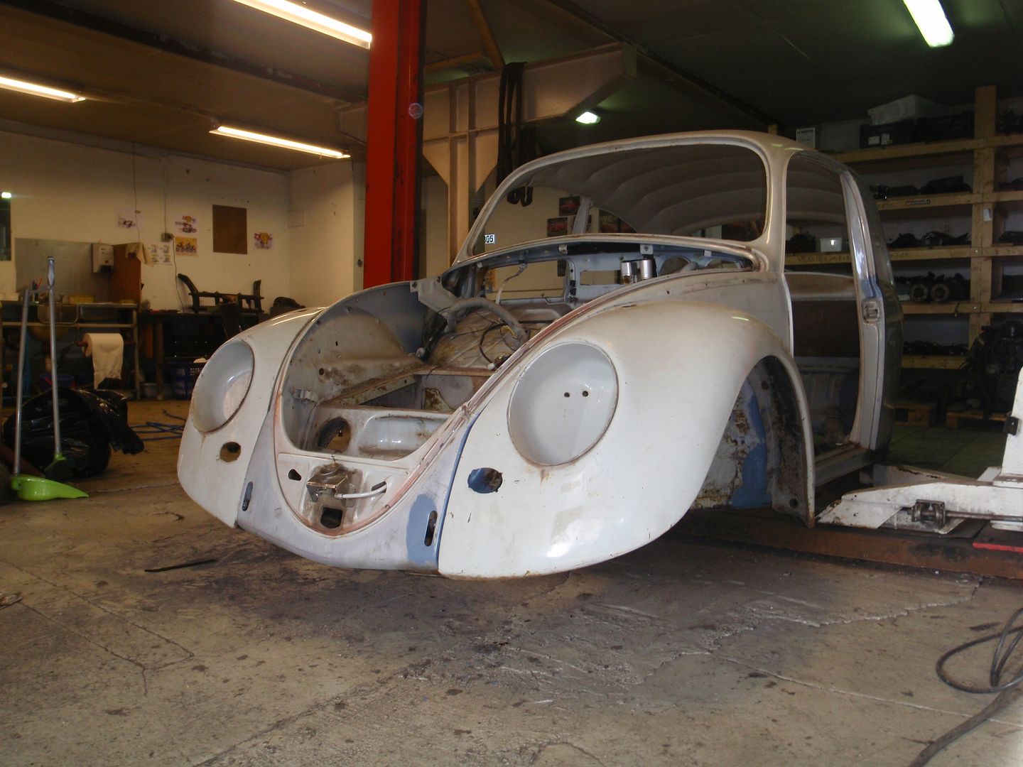

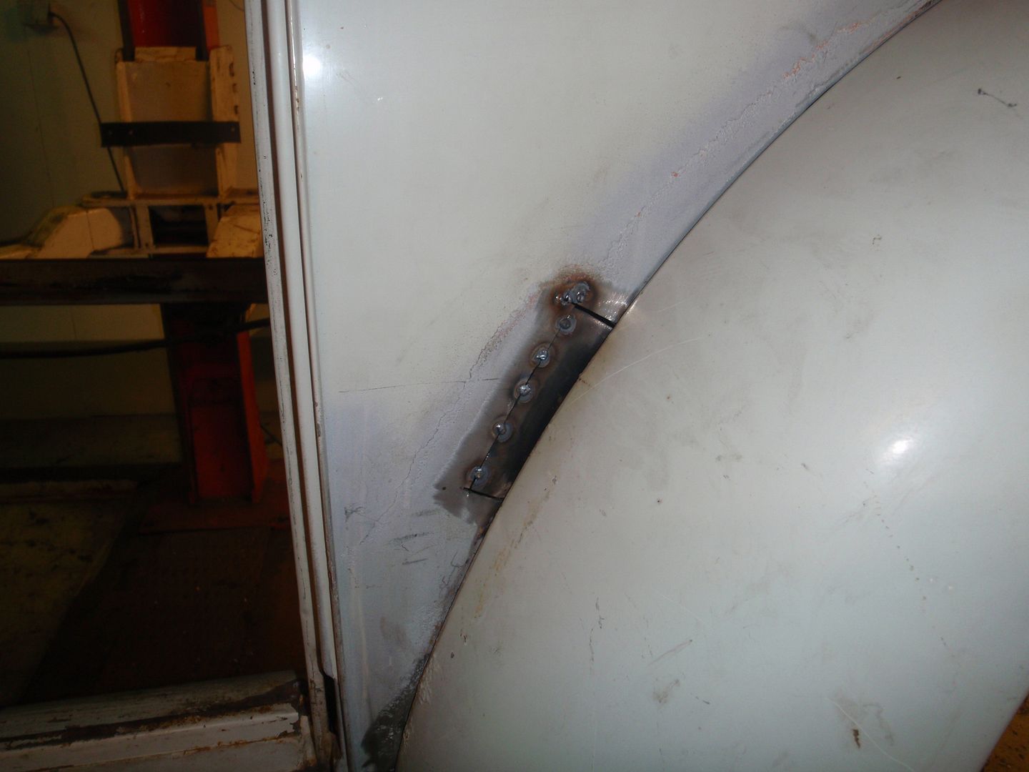

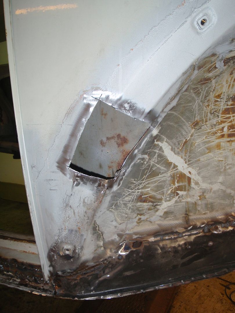

Idag har jeg i grunn fått gjort mye mer en planlagt... Starta med å gjøre ferdig høyre side foran da varmekanalen/innerskjermen måtte fikses litt. Ny plåt var kjøpt inn og det var bare å sette i gang. Glad
Ny plåt tilpasset og punktet;
Da det var unnagjort ble trangen for å prøve meg på tynnplate sveising for stor! Har lappet på skjermbuen tidligere, med resultat at det slo seg og brant. Så dette måtte uansett byttes;
Laget til plåt som ble festet på skjermen og skjerm montert for å riktig plassering av skruehullet, så langt, så bra;
Punktet det fast og tok deretter av skjermen igjen, satte meg ned, full konsentrert og banna for meg selv; "Detta skal jeg for helvete klare!" Gikk tålig greit, punktet forsiktig og passet på at det ikke skulle slå seg........... Tror dere ikke at på de siste 4-5-6 punktene hørte jeg bare; "klang".. Og faenskapet slo seg!
Mistenker det er at siden jeg kun hadde "de siste punktene" igjen ble jeg ivrig og sveiste for lenge Trist
Får ta det med meg som en god erfaring...
Skjermer ble selvsagt prøvemontert, og nå ligner det ei Boble Glad

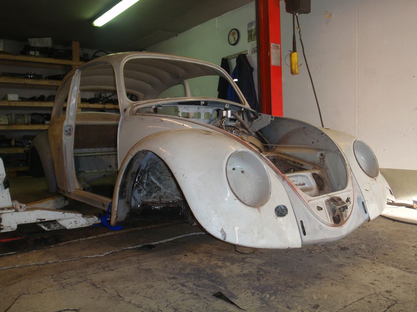

Men skal skjermene foran stikke så lang ned i forhold til frontblekket? Er originale skjermer så vidt jeg vet, og detta var ikke mye pent!

« Svar #168 på: september 13, 2010, 18:22:23 pm »
Det hjelper på motet her nå Glad
Jeg tror skjermen på passasjersiden er original. Den er rett i bunnen og flukter med frontplaten. Den på førersiden har en bue i bunnen som er vanlig på visse repro skjermer.
Men du har helt rett, de skal flukte perfekt med frontplata... litt justering igjen?

« Svar #169 på: september 13, 2010, 18:23:56 pm »
Ingen justering igjen... Da må jeg file opp større hull i skjermen.. Irriterer meg faktisk, for sånt som detta er det ikke aktuelt å kjøre rundt med...
