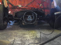

Har vært en time i garasjen og bare kikket på roden, da slo deg meg at en rod, ikke skal ha camber på bakhjula.
* 007.JPG (169.81 KB. 1296x972 - vist 324 ganger.)
Så fant ut at kassa må heves ca 7cm, så da var det bare å kappe ut litt.
Tar en tur på jobben og lager noen adapter i morgen så jeg får heva girkassa, og kan fortsat ha den grise lav med rette hjul Kult

Noen som vet hvordan girakselen som går i tunellen er festet?
Og er det bare å splitte tunellen å tan ut?
« Svar #326 på: oktober 02, 2010, 22:57:56 pm »
Om du tenker på overføringen frå kasso til spaken so er den festa på ein plass, og det er på ein brakett som heng litt bak girspaken, der overføringen er opplagra i ein foring,,,,så for å ta den ut skyv du den frammover i rammehovudet og ut inspeksjonsluko. Braketten får du kjøpt i lausvekt og den kan du sikkert sveisa oppned oppå tunellen men du må jo bygga opp spaken ein heil del men du e jo ein mester på høge spaka Osteaktig

« Svar #327 på: oktober 02, 2010, 23:01:25 pm »
Den lange stanga som år fra girstanga til girkassa?
Hvis det er den som skal ut, så sitter den bare i koblingen bak ved girkassa, og i en foring rett bak der girstanga er festet.
Etter det er det bare og dra den ut gjennom rammehodet (hvis jeg forsto spørsmålet riktig da).
Redigering: Der hadde visst Tistlo et mye bedre svar.

« Svar #328 på: oktober 02, 2010, 23:07:18 pm »
Takker for svaret, da blei jobben litt lettere Glad
Bygge opp girspaken blir nok det minste problemet på denna bilen Osteaktig
« Svar #329 på: oktober 02, 2010, 23:10:36 pm »
Kan vera litt seigt å skyva fram overføringen men trikset er å bruka ei kombitong å dra den fram litt og litt, pleier å vera litt seig pga foringen
