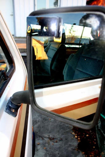

« Svar #20 på: september 30, 2010, 21:35:00 pm »
Denne blir desverre solgt slik at jeg får tak i denne istedenfor. Veldig trist, men må ha noe større
da jeg er student og flytter mye på meg.
