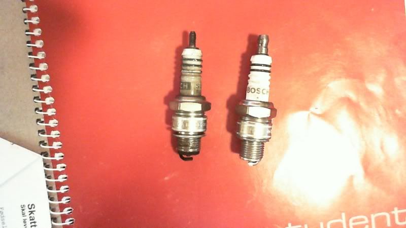

Fikk nye plugger fra Unneberg til 69 modellen min, men så oppdaget jeg at de har forskjellige topper,
så hva skal jeg gjøre? bytte de inn, eller skaffe nye pluggledninger?
Hva gjør jeg?
Venstre: den som stod i bobla, har kode: W8AC
Høyre: ny plugg fra unneberg, har kode: WR8AC+

normalt sett kan du skru av den tykke tuppen, ev, flytte den over på den andre pluggen om du trenger den.

vrir og vrir, men rikker seg ikke... får prøve med klype å se da.
edit: den sitter så jævlig på, helt helt sikker på at det funker?
ble litt satt ut da det var lagt inn en R og + på kode.

du ser om det er hull i toppen på den, da kan du skru den av, om det ikke er hull på den så er den fast. må nok bruke tang for å løsne den.

Da rikket den på seg!
Fungerte med ei tang jeg arvet fra morfaren min.
Slipper å være redd for å ødelegge noe på pluggen å. Takk ;3
