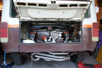

« Svar #166 på: mai 11, 2010, 23:26:12 pm »
Forstillingen fra Mags på plass  Blunker
Fungerer supert!
