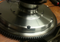

hentet svinghjulet i dag, og det ser ut til å være produsert av AA performance. Håper på en tur i garasjen i kveld så jeg får sett litt nærmere på passform etc
Innlegg: 7853
« Svar #501 på: februar 22, 2013, 23:29:37 pm »
Syntes dette så bra ut jeg, så nå fikk jeg endelig kommet et par skritt videre.
Bl.a fikk jeg sjekket endeslakk og med de shimsa jeg fikk av Jørn ble endeslakken spot on 0.15 mm.
Fikk også montert opp et stempel/sylinder med adapterene fra Rocky Jennings, slik at jeg fikk målt deck height. Dermed kan sylindrene dreies ned. Nok et steg videre.
Legger ved et par bilder for at ikke det skal bli for kjedelig:
* flywheel.jpg (89.63 KB. 650x454 - vist 452 ganger.)
* sensor location.jpg (40.43 KB. 540x600 - vist 436 ganger.)
Det siste bildet viser en aldri så liten utfordring med plassering av hall-sensoren. Dette svinghjulet er lettet, så det er rett og slett ikke noe gods der hvor sensoren sitter, så jeg må klø meg litt mer i hue før jeg finner en løsning på dette.
