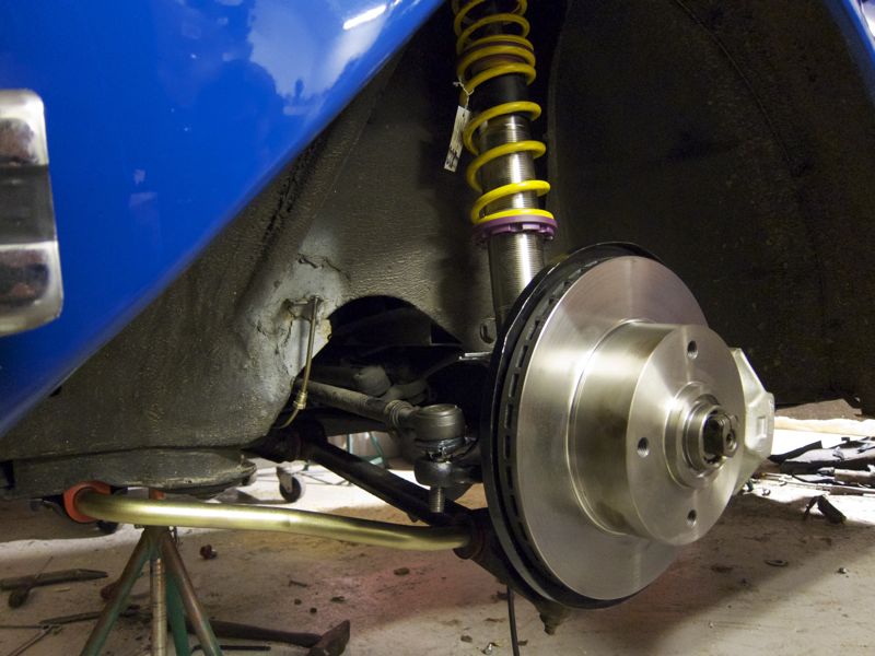

Da har jeg vært en liten tur innom garasjen til Andersen Racing.
Putte har fått på seg coilovers, skivebremser, uniball adapter, nye porsche 930 akslinger og stabstag. Det er også blitt montert noen mere snaks på motoren.
* 1.jpg (58.11 KB. 600x800 - vist 624 ganger.)
Kerscher ventilerte skiver
* 2.jpg (69.54 KB. 800x600 - vist 1637 ganger.)
KW Variant 2 Inox Coilovers
* 3.jpg (63.65 KB. 600x800 - vist 524 ganger.)
* 4.jpg (76.18 KB. 800x600 - vist 631 ganger.)
* 5.jpg (72.96 KB. 600x800 - vist 600 ganger.)
KW Variant 2 Inox Coilovers på bakakselen
* 6.jpg (66.8 KB. 600x800 - vist 618 ganger.)
Red 9 Design Uniball adapters (prøvemontert)
* 7.jpg (68.12 KB. 800x600 - vist 1717 ganger.)
* 8.jpg (89.38 KB. 800x600 - vist 676 ganger.)

Ok, ta er det enda mer spennende! Men ut i fra bilder så ser det ut at framskiver er ikke ventilerte, men det er de ikke bare enda, kanskje...? (ventilerte er jo gjennomboret for bedre ventilasjon ikke sant?)
 Får flere spørsmål når jeg ser på delene/planene dine...
Du monterer stabstag forran med urethane foring. Har du vurdert å montere slike foringer over alt? Jeg har spurt om noen har erfaring med de her i Norge og om det fins noen som selger de kanskje men har ikke fått noe respons:
http://www.vwnorge.no/index.php/topic,29900.0.html
Det som gjelder "uniball torsion converter adapter". Hva er mening med justering av armen på den? Kun finjustering som gjøres kun en gang eller skal den justeres i forhold til typekjøring du skal ha til en hver race?
Det er mye erfaring du får og jeg håper du er ikke noe i mot at jeg (og andre på forum ikke minst) få "låne" noe av det Glad
« Svar #83 på: november 30, 2010, 15:32:57 pm »
Ventilerte skivebremser er det på bilen.
Du kan se at det er to skiver som ligger mot hverandre som gir bedre kjøling enn enkel fast skive. Se bilde:
Hulla eller perforerte skiver er de ikke.
Det blir også montert stabstag og triangel stag (torque bar) bak. Samt at alle foringer blir av urethane og girkassefestet blir byttet ut til gule Rhino.
Bilen blir en del stivere med urethane foringer. Men jeg synes ikke det er noe problem, slik jeg bruker bilen.
Unneberg Bil, Hot Shop, og VW Veterandeler selger dette.
Vedr. uniball adapterene så er disse i bruk for å fjerne torsjonsstaven ved bruk av coilovers. Justeringsmutteren er å kunne justere lengden til festet. Skal ikke justeres mer enn ved installasjon.
Det er bare å låne ;-)
