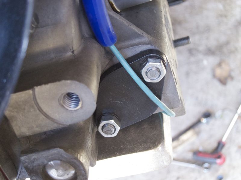

Nice! Kor har dere montert tempen?
Titta ikke så godt etter. Men den er montert i enden av den blå ledningen på høyresiden ved nedre reimhjul.

Her skal tempen monteres:
