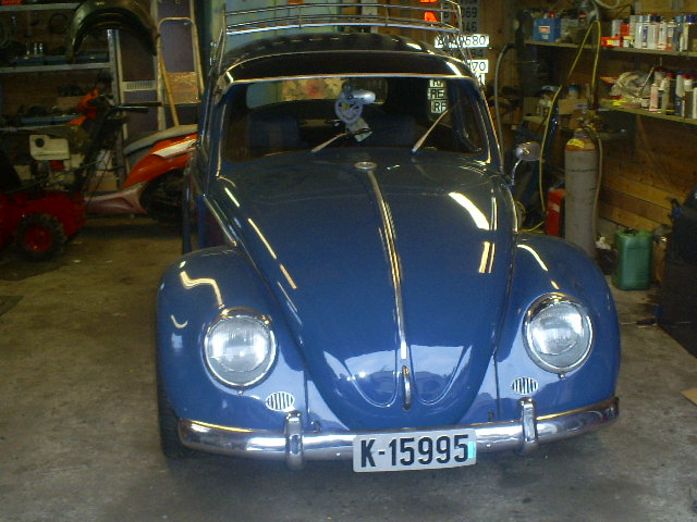

Tenkte å lage en tråd om min nyinnkjøpte : http://www.vwnorge.no/index.php/topic,30691.0.html
Har ikke tenkt å ta den bilen i noen dramatisk retning, men få orden på tingene som trengs for å den opp å gå til våren.
Inntil jeg får litt mere tumleplass i garasjen har jeg bare tatt å sett på noen av tingene som må tas tak i.
Motoren er en 1835 med mofoco 042 topper, 40mm dellortos og noen relativt åpne innsug. Motoren går som en snekke på tomgang, men etter jeg fikk kjørt den litt varm gikk den som en kule ved litt pådrag. Firmabilen min en 105hk caddy tdi hadde ingen sjans å henge på meg opp en bakke jeg dro på. Så jeg må finne årsaken til det elendige svevet på tomgang.
Ventiler ble sjekket, og var bra. Tenning ser greit ut ifølge hakkene i reimhjulet , men skal seff sjekkes skikkelig. Innsugene er limt med pakning og pakningsguffe. Her svettes det litt, så disse pakningene må jeg få tak i nye. Hvor ?
Ellers fant jeg ut at den ene mutteren på bakdemperen var utskrudd, samt den ene mutteren på fremdemperen var fullstendig vekke ?! Dette har jeg kjørt 5 mil med... Senkespindlene gjør nok at demperene er i bunn, så her må jeg få tak i nye kortere til linkkpin.
Legge ved noen bilder av forgasser og innsug. Samt en patent som styrte en el. radiatorvifte som kjøling til motoren før viftehus ble satt på plass Glad
Oppdateringer kommer...

Bildene ble for store, skjerpings til neste dose bilder.
