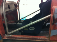

« Svar #145 på: november 20, 2011, 20:14:53 pm »
Driver å skal finne plasseringen til stolen, og ønsker vel å ha den omtrent som på bildet her. Men jeg lurer på, blir det for høyt i forhold til siderøret i buret? Burde ikke det røret sittet litt høyere på hovedbøylen?
I reglene står det litt "ulllent" at røret skal passere et sted mellom albuen og skulderen.
Hva tror dere som har greie på det?
