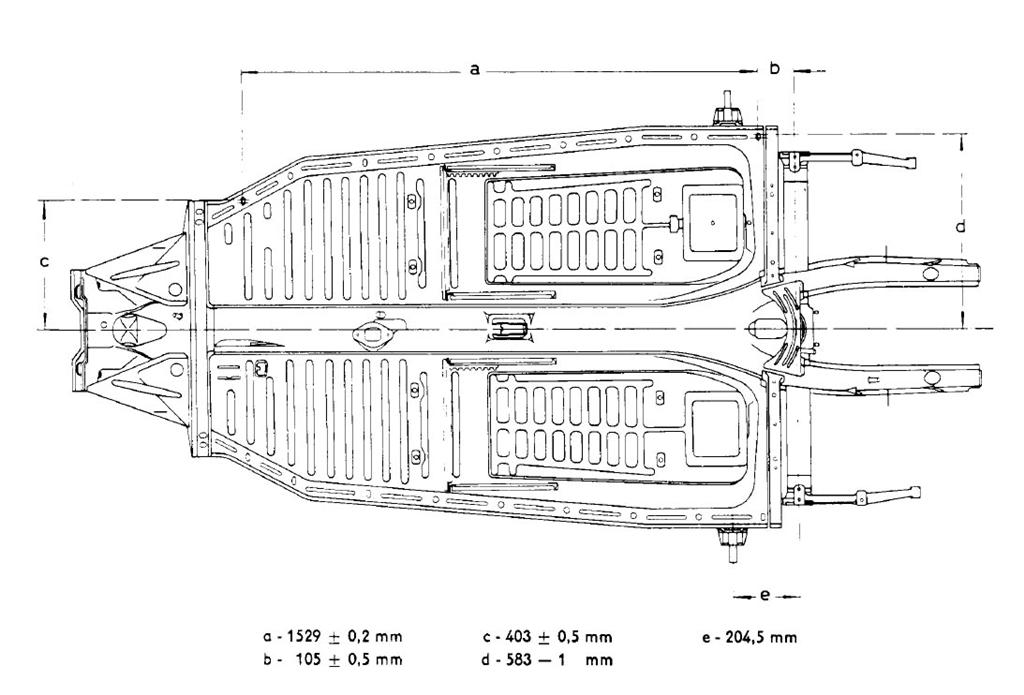

« Svar #5 på: januar 10, 2011, 19:28:45 pm »
Jeg fant også litt i mine "papirer".
*  (99.68 KB, 1024x695 - vist 4716 ganger.)

@ Svein, takker - det der hjelper. Glad
