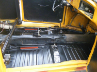

* DSCF7412 (Medium).jpg (85.57 KB. 800x600 - vist 593 ganger.)
rydda ut inni
* DSCF7413 (Medium).jpg (92.34 KB. 800x600 - vist 582 ganger.)
golv av høg standard. 2stk hol på 1x1mm og 2x2mm vart sveist igjen

golvet vart pussa reint for overflaterust, deretter gått lett over med flappdisc alle plassar for å opna opp porer. og so på med tjukt strøk med flemo ht-50 industrigrunning. høg oktan..
* DSCF8448 (Medium).jpg (74.46 KB. 800x600 - vist 592 ganger.)

* DSCF1206 (Medium).jpg (58.1 KB. 800x600 - vist 556 ganger.)
tok heldig vis lista før rusta fekk satt seg skikkeleg
* DSCF1209 (Medium).jpg (47.09 KB. 800x600 - vist 590 ganger.)
tar vekk støtfangarfestet for å komma skikkeleg til med rettinga
* DSCF1212 (Medium).jpg (70.57 KB. 800x600 - vist 573 ganger.)
vart eindel banking
* DSCF1213 (Medium).jpg (79.3 KB. 800x600 - vist 589 ganger.)
stort sett fått retta ut alle bølgene
* DSCF1216 (Medium).jpg (72.59 KB. 800x600 - vist 572 ganger.)
pussa reint og sveist tynt stål
* DSCF1221 (Medium).jpg (74.61 KB. 800x600 - vist 635 ganger.)
slipt vekk eit solid lag med sparkel..
* DSCF1223 (Medium).jpg (84.25 KB. 800x600 - vist 612 ganger.)
« Svar #12 på: september 03, 2011, 12:14:21 pm »
da begynte jo sjølvsagt å regna so eg måtte kasta på noko grunning
* DSCF1226 (Medium).jpg (76.47 KB. 800x600 - vist 574 ganger.)
* DSCF1238 (Medium).jpg (69.34 KB. 800x600 - vist 559 ganger.)
var hjå ein kompis å sandblåste i 12timar.. alle mulige deler. blandt anna alt av bremser til gaudaen mm.
* DSCF5562 (Medium).JPG (69.68 KB. 800x600 - vist 629 ganger.)
i godt selskap. dreiv samtidig å hjelpte til med montering av 2010 corvette motor i 52 chevyen. ca 37 hudson i kroken der. fyren er og ein kar med bobledillo Glad
* DSCF5565 (Medium).JPG (72.31 KB. 800x600 - vist 661 ganger.)
da tok si tid..
* DSCF5567 (Medium).JPG (55.05 KB. 800x600 - vist 591 ganger.)
fant ikkje bilde av da men trommlane tok eg med på skulen å dreia rette igjen. so vart dei, og alt anna strødd utover ståvebordet og malt med raud grunning og deretter svart maling. her er dei klare til montering
* DSCF1235 (Medium).jpg (70.92 KB. 800x600 - vist 596 ganger.)
eit pøs me diesel og ein tannkost er perfekt utstyr til vasking av gammal drit.
* DSCF1236 (Medium).jpg (73.17 KB. 800x600 - vist 605 ganger.)
pakkhusa vart blandt anna vaska, pussa og malt
* DSCF1237 (Medium).jpg (65.25 KB. 800x600 - vist 561 ganger.)
« Svar #13 på: september 03, 2011, 12:21:44 pm »
restaurerte bakplater montert. etter sandblåsing vart dei heilsveiste i skjøyten innvendig. dei orginale til bilen var smuldra opp..
* DSCF1255 (Medium).jpg (75.34 KB. 800x600 - vist 611 ganger.)
hjulsylindrar bak var ikkje so gamle men vart demontert pussa inni og utanpå og malt ute for rustbeskyttlese
* DSCF1256 (Medium).jpg (67.26 KB. 800x600 - vist 578 ganger.)
framme klart. synd att eg ikkje hadde droppspindlane liggande klare so må ta opp igjen arbeidet etterkvart
* DSCF1270 (Medium).jpg (83.26 KB. 800x600 - vist 595 ganger.)
JA da regna..
* DSCF1276 (Medium).jpg (65.57 KB. 800x600 - vist 614 ganger.)
klar for montering..
* DSCF1277 (Medium).jpg (70.6 KB. 800x600 - vist 542 ganger.)
litt seinare ser da sånn ut.. so vart boblo trilla inn i teltet attemed og dermed fekk dokaen i garasjen sleppa ut og snu seg..
* DSCF1280 (Medium).jpg (76.49 KB. 800x600 - vist 628 ganger.)
her ligg eit dørpanel i press på badet. fukta da i vatn og legga da på oppvarma golv med ei sponplata oppå og so nokon dekk. da funka fint og panela vert rette igjen! mammo har og limt alle kantane og såra på panela
* DSCF1268 (Medium).JPG (71.67 KB. 800x600 - vist 565 ganger.)
« Svar #14 på: september 03, 2011, 12:24:21 pm »
Her e jo eit bilde eg gløymte legga til. med slagord frå den kjente åsten
* Gauda.JPG (32.08 KB. 797x406 - vist 641 ganger.)
Da kjem nok meir bilder i tråden etterkvart
