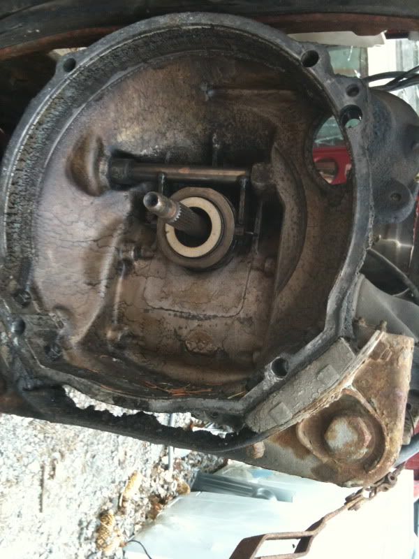

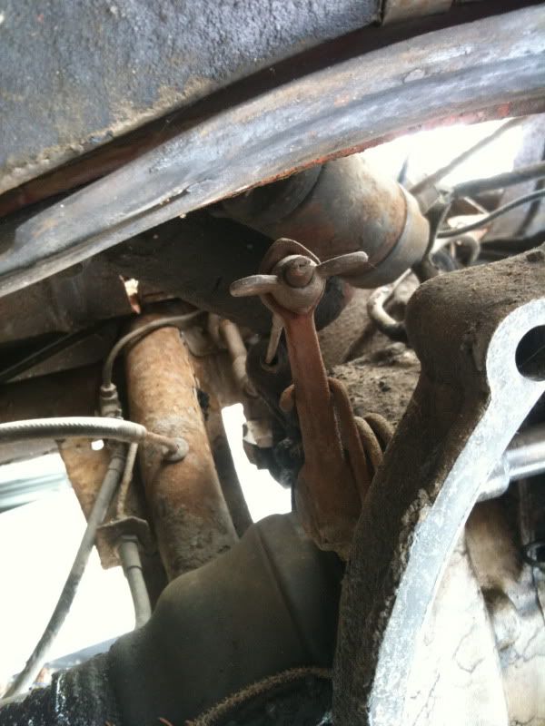

Tok noen bilder av girkassen jeg:
Dette er vel rett arm?

« Svar #10 på: april 26, 2011, 23:15:06 pm »
Jeg vil tippe ca 65-66 modell, med 4:375 utveksling.
Denne har ikke støttehylse for utløserlager

Hylsestyring: det sitter et"rør" mellom utløserlager og aksling som lageret glir inn og ut på, mer retningsbestemt.
se bilde, bak utløserlager
Kassen er en 1200 fra 1965

« Svar #19 på: april 29, 2011, 22:17:52 pm »
Jeg har bygd om min kasse. Jeg har satt inn den hylsa i etterkant. Originalt ser den ut som din.
Bilde var for å vise hylsen.
Min er dessuten slipt ut for å bruke.....T4 svinghjul  Gliser. Mer forvirret?
Det er ikke så veldig mye sliping som må til. Få tak i et 1600 svinghjul og et 1200/1300 svinghjul og smett inn i åpningen så er vel saken løst tenker jeg  Glad
Da ser du hvilket som går inn og ikke
