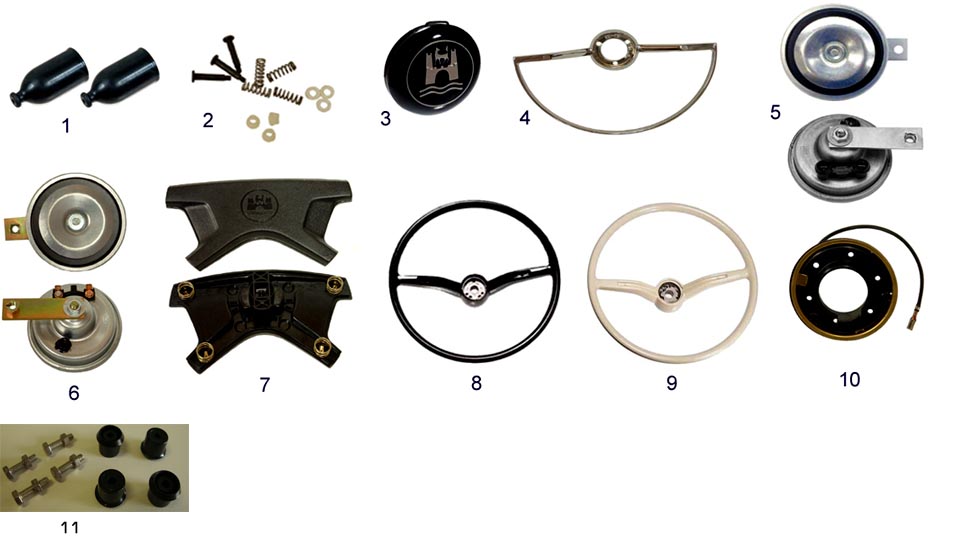

Har skaffet meg i mine øyne "riktig ratt" til bobla, men har litt små problemer.
Orginalt i min bil sitter ratt av type nummer 7.
Hvor jeg nå ønsker å bruke type nr 8.
Rattet passer jo fysisk, men får ikke tuta til å fungere normalt.. prøvd å tvinge over bakre ringen fra det orginale rattet etc, men selv om jeg får lyd har den en tendens til å tute så fort jeg svinger til venstre..  Rekker tunge noe upraktisk kan man jo si  Osteaktig
Samt så går de 2 eikene på rattet og toutcher vindusvisker hendelen så vidt.. noe som også er alt annet en optimalt..
Noen som har erfaringer med et slik skifte? Om jeg trenger noe adapter av noe slag etc?
Fant noe her muligens? http://volks-shop.com/bug-type-1/interior/grant-steering-wheels
Takk for hjelp
