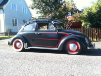

* Uten navn.JPG (33.42 KB. 524x461 - vist 378 ganger.)
også er den jæææææævli lav under i forstilling og slikt!!
kanskje 1,5-2 cm klaring

« Svar #15 på: mai 03, 2011, 14:16:43 pm »
Vet du hvor d subber borti da? Innerskjerm eller ? Eg kjøre med 145-65 dekk med korta og drop, resten kommer jo an på innpress på felg, dekk... Skru opp puma og kjør på du......lyd skal d være ;-)
det subber i stål, jeg legger meg ned og kikker så er det forstilling, bære arm isch som subber..
har du bilder av din? fra side, front og hjulbue

« Svar #19 på: mai 04, 2011, 08:12:40 am »
jeg skal iallefall la senkespindlene stå på, men jeg spørr kanskje noe dumt noe nå, men har min første boble, så må lære litt, er det ikke puma forstilling som er korta inn som stå på? hva gjør jeg da hvis jeg skal bytte puma? og hvor kommer navnet puma fra? er det bare et merke?
Ut i fra bildet ditt så har du 2" korta forstilling. Hadde den vært ukorta hadde hjulene dine vært helt ute i hjulbuene.
Navnet Puma kommer så vidt jeg har fått med meg av at denne type justerbar forstilling kom på bilen Puma ( http://en.wikipedia.org/wiki/Puma_(car) ). Korriger med dere andre hvis jeg tar feil her.
Mvh Arne

« Svar #20 på: mai 04, 2011, 09:25:59 am »
Lad os se et billede af fronten og hvilke dekkstørrelse du kører med..
* 3.JPG (38.84 KB. 719x537 - vist 409 ganger.)
* Uten navn.JPG (28.76 KB. 707x507 - vist 383 ganger.)
litt bilder
* 2.JPG (42.83 KB, 712x524 - vist 333 ganger.)
« Siste redigering: mai 04, 2011, 09:29:56 am av Petter Cha » Loggført

« Svar #21 på: mai 04, 2011, 09:37:39 am »
1cm klaring er god for 1 meter
Lars
Member of Senkemafiaen
68 -  T1 RatLooker med snurre
« Svar #22 på: mai 04, 2011, 09:38:33 am »
Tror jeg møtte denne her mellom Brevik og Porsgrunn på lørdag kveld?
Ser ut som du bør bytte ut den forstillingen. Senkejustereren er montert med for lite justeringsmulighet oppover. Ser ut som om den er nesten på topp nå... og bærearmene peker fortsatt oppover = null fjæring i fart.

« Svar #23 på: mai 04, 2011, 09:58:19 am »
Ja, den pumaen kan da umulig være riktig?   Mine senkere står ca i den posisjonen når den er på det laveste..  Sjokkert

« Svar #24 på: mai 04, 2011, 10:42:51 am »
stemmer nok det.. Glad
går det ann og justere dette? jeg vil ha den iallefall 3 cm høyere kanskje.. uten og måtte bytte dekk

« Svar #25 på: mai 04, 2011, 10:43:42 am »
skulle visst stå på det høyeste, men får jo ikke tak i forrige eier

« Svar #26 på: mai 04, 2011, 11:15:46 am »
Jekk bilen opp og ta av justerings platen (halvmånen) da vil du fort se om settskruen er ved sporets ende (det gir mening når du ser det). Er den det så er en ny forstillings stamme den beste løsningen, løsning nummer 2, kappe opp og sveise sammen riktig. Babelfish er nære deg og kan slikt.

« Svar #27 på: mai 04, 2011, 16:30:28 pm »
Skal kikke og ordne!! Har 19 tomler så jeg får se
