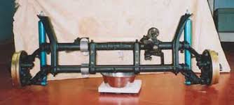

Store forskjeller her:
Mac Pherson=
Torsjonsfjæring=
