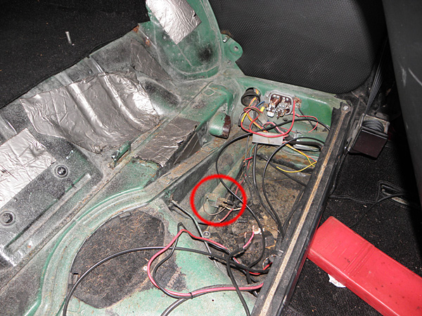

Jeg driver å pusser opp en 1303s, og har ikke spesiellt peiling på denne. I alle fall ikke ennå Rekker tunge
Under baksete har den et virrvarr av improvisert arbeid fra forrige eier, og jeg er tydeligvis ikke flink nok til å lese haynes-boka.

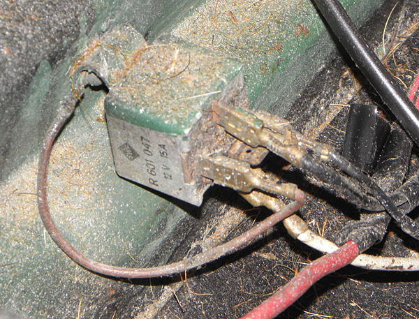

Er det noen som vet hva denne dingsen er, og ikke minst hva den er til?
Jeg har forsøkt å google inskripsjonen, men jeg ble ikke så mye klokere av det. Nærmeste hintet jeg har funnet er dette (Varmetråder til bakrute eller?):
This is a an OG VW used 5 prong Relay P/N 311 906 061, SWF P/N R 601 047. I am not sure of the application but, the part number would suggest the relay is for Type 3 either as a Power Relay or a Defroster Relay.
http://www.thesamba.com/vw/classifieds/detail.php?id=764941
Normalt ville jeg forsøkt å sjekke manualen, men det er gjort så mye improvisasjoner på denne bilen at det ikke er mye som stemmer.
Syntes for eksempel det er litt suspekt at det er satt 40A sikkring på kjørelys, så jeg antar at sikkringsboksen er fikklet vilt og uhemmet med..
« Svar #1 på: mai 29, 2011, 21:37:54 pm »
trur da er releet til varmetrådane i bakruto
Andersen VW56
Innlegg: 1986
Min urestaurerte 66 1300
« Svar #2 på: mai 29, 2011, 22:41:44 pm »
Det stemmer som Tistlo sier det er releet til varmetrådene

.. Og den røde/svarte ledningen med teip på, går til startmotoren.
Om startreleet og eller tenningsbryteren svikter, kan du kople pluss fra batteriet direkte på denne for å starte bilen...
(Sjekk for sikkerhetsskyld at den ikke går til spenningsregulatoren, om de har kobla litt selv..)
