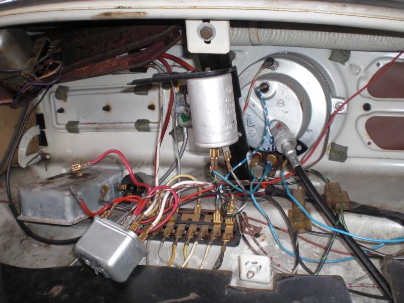

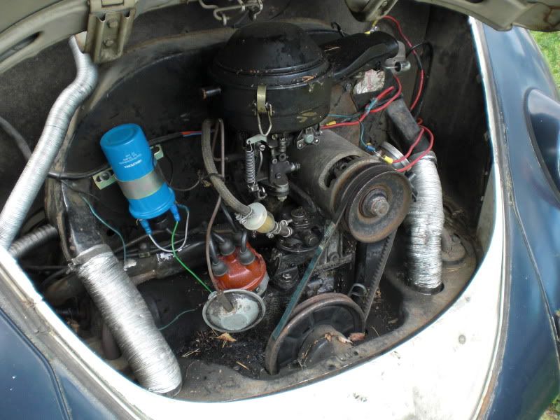

Jeg var og hentet meg en bil i går. Planen var en delebil, men når jeg fikk kikket nærmere på den så tror jeg at jeg har ombestemt meg. Det er helt klart småfiks, men rustmessig er den meget bra. Så da sitter jeg egentlig her og bare funderer på hva jeg skal. Jeg har jo liksom 2 biler med skilter, og en som bare trenger motoren sin og eu godkjenning, da har jeg tre på veien. Det eneste i grunn som holder meg tilbake er om jeg trenger fire biler på veien.
Det fulgte med nederste delen av skistativ, ganske pen invendig, gulvteppe (gummi) i brunt ser nytt ut, dørpanelene i brunt er meget helt og pent, setene er noe slitt, men hva kan man forvente... Alt i alt er bilen i bra stand. Så til prisen jeg ga for den så er det vel og regnes som et varp.
Det som må gjøres før evt eu, skifte topplokk pakning høyre side, gå over bremser, pedalen tar ikke (kan det være så enkelt som bremsevæske, den er tom), koble på ledningene til tenningslåsen
Hva tror folket?
