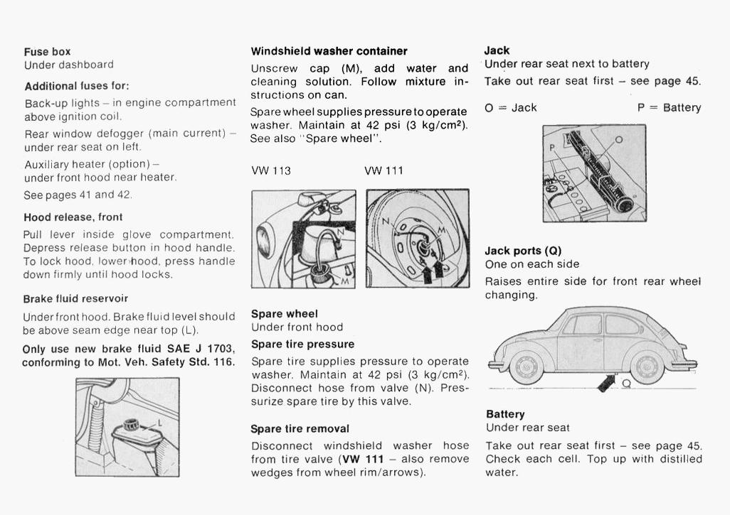

Hei har en VW Boble 1974 1303S og søker da en takkgrind og den tanken som du fyller trykket til vindus spyleveska i, ikke tanken til spyleveska, håper noen kan hjelpe meg jeg er og treffe på PM og på emne så bare ta kontakt om du har noe du tror jeg kunne trenge.

Ingen av disse?

nope er ikke tanken til og ha spyleveska i men en tank med bilventil på toppen av hodet
« Svar #3 på: april 07, 2008, 22:57:54 pm »
Er det ikkje samme tank, då? Du har vel ikkje eigen trykktank på bilen, vel..? Skal ikkje trykket hentast frå reservehjulet, då? Eller er eg på bærtur no?
« Svar #4 på: april 07, 2008, 22:58:35 pm »
Sjå her: http://www.thesamba.com/vw/archives/manuals/74beetle/74T1-C3.jpg

« Svar #5 på: april 07, 2008, 22:59:58 pm »
det er godt mulig derfor ledningen bare lå løst, takk for hjelpen men søker enda takkgrind da:P

Tror ikke du helt har funnet svaret, om dere ser på tegningen en gang til.

« Svar #7 på: april 07, 2008, 23:53:09 pm »
står jo: spare tire supplies pressure to opperate washer. sier ikke det nok? og N feses på den pluggen den er rett over i andre enden av den er det en bildekk kontakt, den skal inn på reserve dekket

« Svar #9 på: april 08, 2008, 09:45:14 am »
Jo, men har ikke du 03? mener det er forskjell på disse illustrasjonene.

« Svar #10 på: april 08, 2008, 10:03:55 am »
har 1303S jo men tingen er at dekket mitt ligger driver og leser manualen nå, dekket mitt ligger horisontalt og står at den skal inn der så kommer til og prøve og se

« Svar #11 på: april 11, 2008, 07:29:47 am »
har du 1303 så er det reservehjulet som er trykk tank Sjokkert
