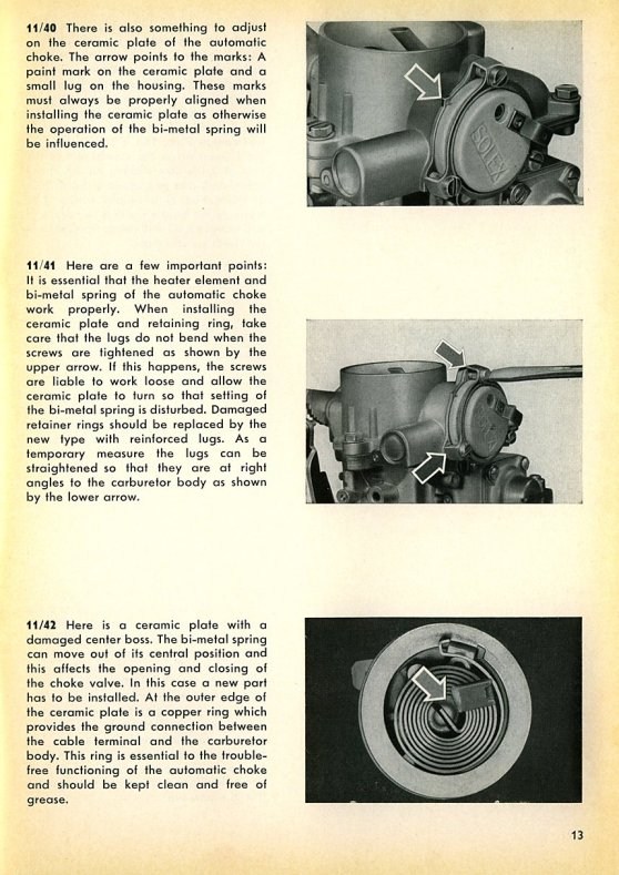

« Svar #2 på: april 15, 2008, 17:35:10 pm »
Da forgasseren gikk over til automatchoke så ble den keramikkplata plassert på toppen, så det vil
si at den manuelle forgasserkabelen var plassert der?
Trenger bekreftelse. Vil tilbake til garasjen!
