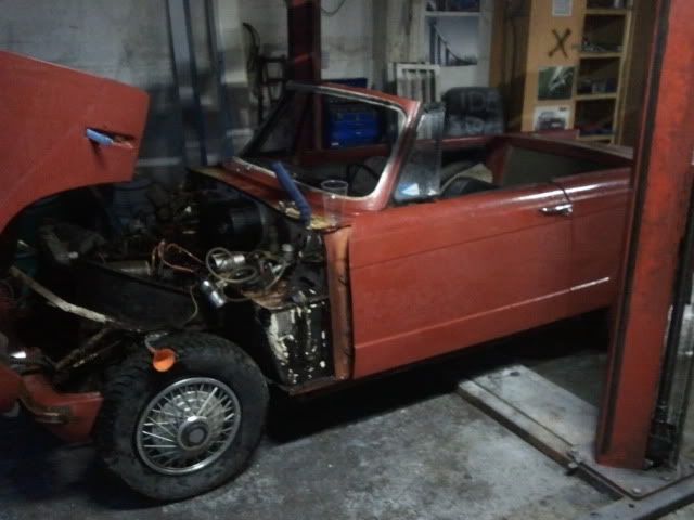

Gydd, og hold deg langt vekke frå den ingolske farkosten du har ståande:)

Den blir solgt til førstemann med penger.
