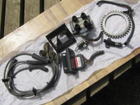

« Svar #20 på: september 16, 2011, 04:56:20 am »
Har eit spørsmål.
Vurderer å kjøpe meg EDIS 4 fra ebay. Ser det er to typer. Ein med coil på plugghetta og ein type med pluggledninger å vanleg coil.
Kva bør eg kjøpe?
